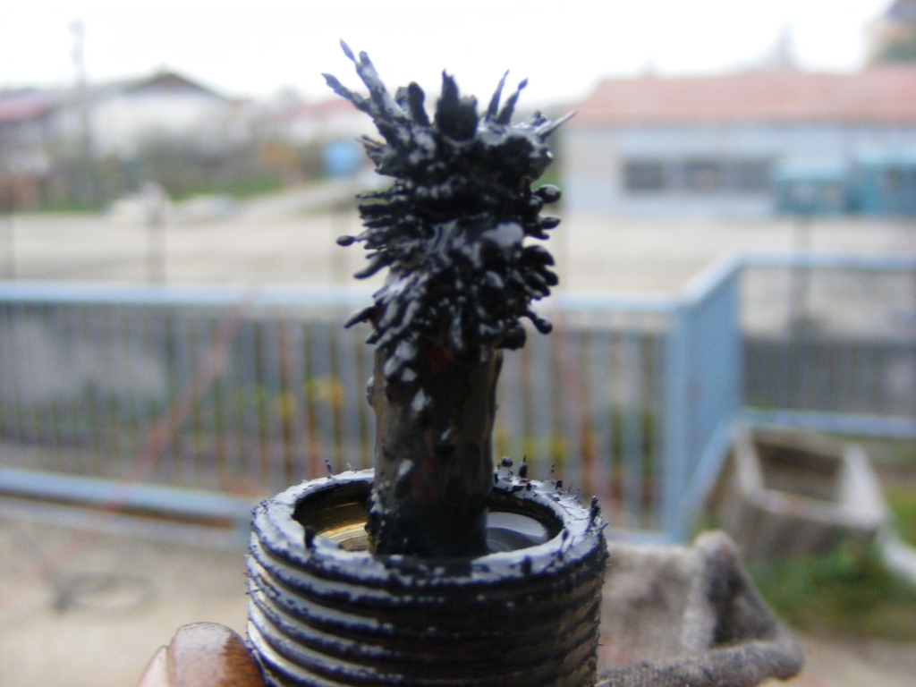

daca are piesa asta la locul ei nu este nevoie nici de spalare.

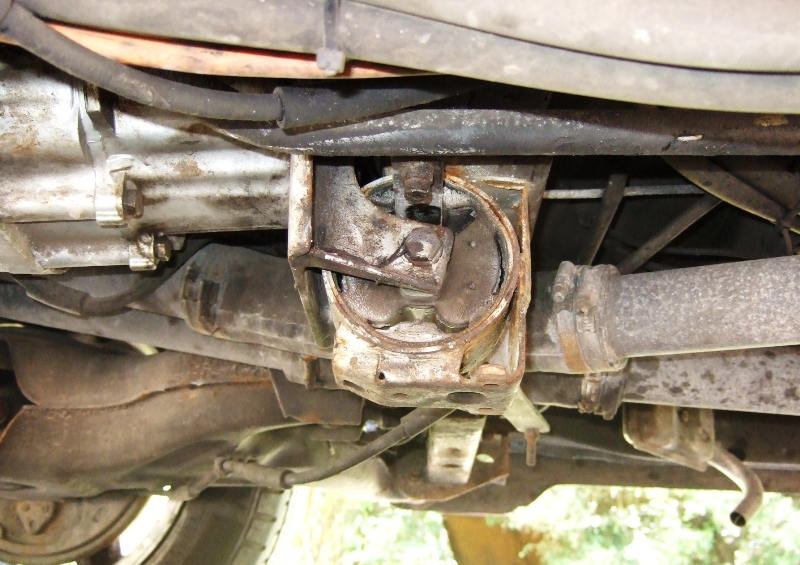

Asa arata tamponul de cutie. Dupa cum vedeti, sub greutatea cutiei, surubul nu sta chiar pe mijloc ci este apasat in jos. De la surub pana la cauciucul de jos sunt 0,5cm si de la surub pana la cauciucul de sus sunt 1,5cm. Cauciucurile stanga/dreapta care sunt turnate pe surub, nu sunt rupte. Este bun sau trebuie sa-l inlocuiesc?
dupa cum arata in poza trebuie inlocuit,ce motor ai pe masina?
motor CS, cutie 3H.
M-am uitat si la unul nou pe net si sub greutatea cutiei cred ca va sta la fel ca asta al meu. Surubul are legaturi de cauciuc doar pe orizontala, pe verticala nu il tine nimic si de-asta zic ca atunci cand cutia va apasa pe cel nou, va sta in aceeasi pozitie ca asta vechi. Ce parere ai?
