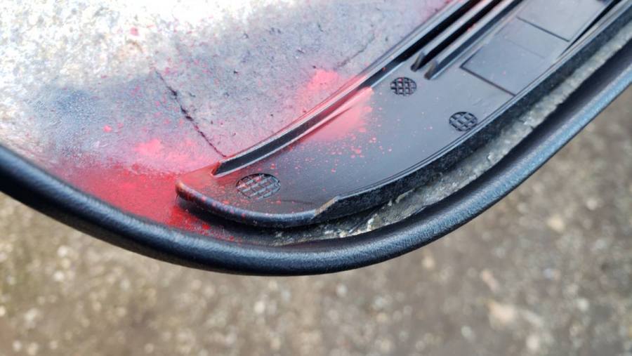

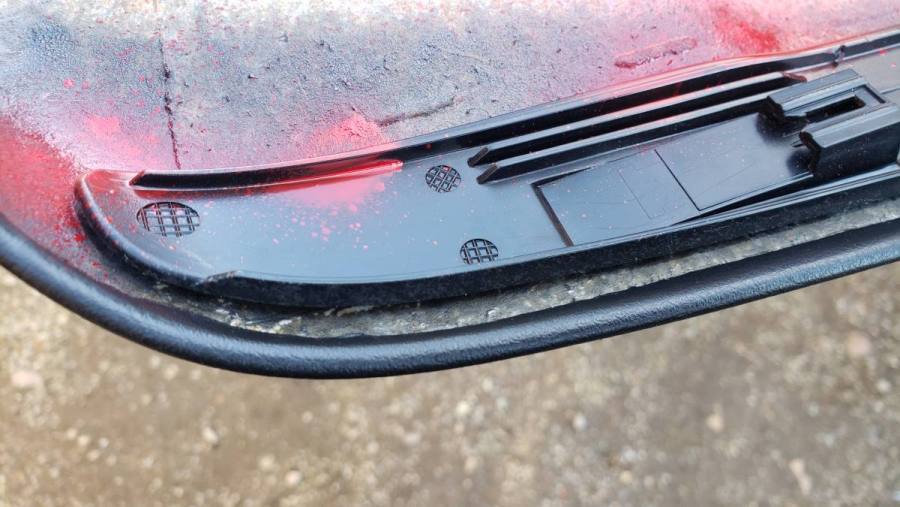

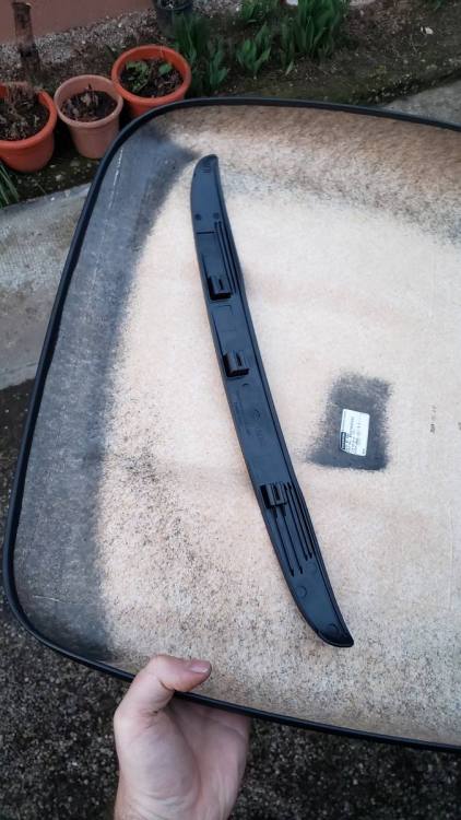

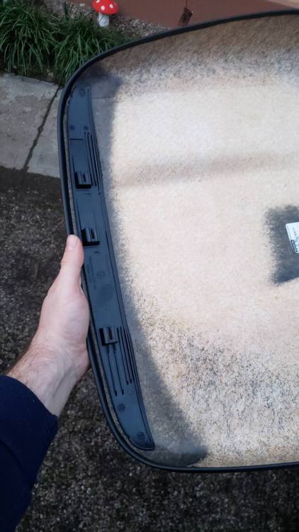

Masina: A3 2009.
Nu stiu cat de frecventa e problema, dar in mod sigur daca umbli la capacele spatarului scaunelor fata, o sa regreti. Suportii sunt lipiti cu un strat subtire de... ceva gen prenadez la spray. Oricat de atent incerci sa scoti panoul de pe scaun, se dezlipeste suportul. Cu putin noroc, se dezlipeste chiar si fara sa umbli la el.
Ma tot minunez pana unde au ajuns cu reducerea costurilor. Si cred ca si la fratii mai mari folosesc acelasi sistem.
