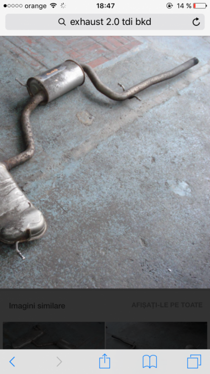

Salut! Ce diametru are țeava intermediara? Cea de după toba intermediara înspre catalizator

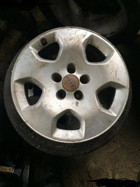

jantele astea sunt din tabla sau aliaj? stie careva?
Aliaj suprapuse peste tabla. Totusi, ce legatura are cu titlul topicului?
nu am stiut unde sa postez, scuze daca am deranjat, dar aici am gasit activitate.
totusi, cum aliaj suprapus peste tabla??
Daca te uiti atent o sa vezi ca e o janta de tabla. Deasupra ei-cand s-a facut poza a asezat una de aliaj-se vede si valva ei in partea de sus. Nu e capac ptr ca atunci ar fi trebuit sa se suprapuna corect-ceea ce nu se intampla.
Poza e facuta de sus si nu din lateral si poate de aia te induce in eroare.
stii cumva ce model de janta este , cineva mi/a spus ca sunt din tabla
Nu stiu. Oricum suntem offtpic aici. Sunt haluminiu nu fer :-).
Solicita totusi catre un moderator mutarea discutiei intr-un topic corespunzator. Eu aici ma opresc!
