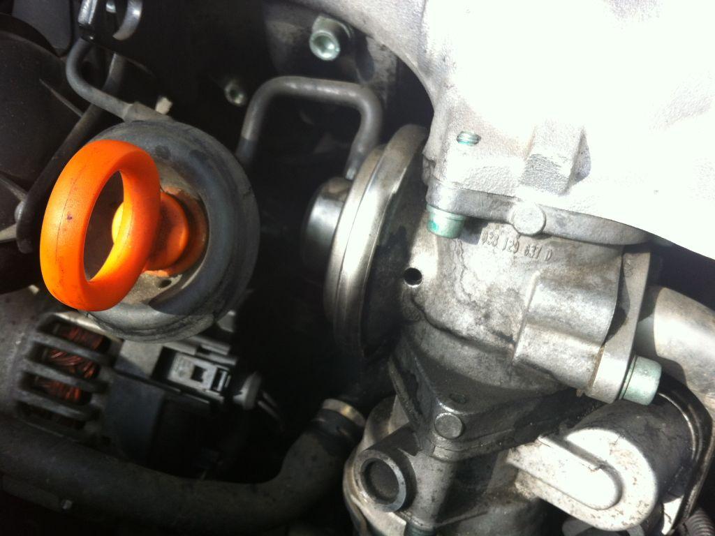

In speranta ca am postat in sectiunea corecta, as dori si eu ceva ajutor din partea voastra. Suspectam de ceva vreme ca masina din semnatura pierde ulei si ieri am depistat o zona care este practic imbibata in ulei (furtune, conducte, connectori, toate sunt pline de ulei in zona aia) si nu imi dau seama pe unde curge. Din pozele atasate eu suspectez ca ar "arunca" ulei prin zona marcata cu sageata rosie. Imi spune cineva ce reprezinta piesa sau portiunea aia metalica? Exista cumva vreo garnitura acolo care posibil s-a invechit si pe unde poate scapa ulei ?
Sageata albastra din pozele de mai jos marcheaza zona in care se poate observa pata mare de ulei. Uleiul este imbibat in praf si suspectez ca are ceva vreme de cand tot scapa pe-acolo.
Mentionez ca ulei nu consuma exagerat de mult. La un interval de 10.000 KM (cand fac si schimbul de ulei) completez in acest timp o singura data cand dupa 5-6000 km uleiul scade de la max undeva intre min si jumatate. Pete de ulei sub masina nu am observat niciodata, insa totusi as vrea sa rezolv problema, Nu e in regula sa am ulei imprastiat peste toate componentele alea de-acolo.
Motorul este BKD .
Orice parere e apreciata. Multumesc !

Zona marcata este EGR-ul. Se da jos si se curata. Toata operatiunea nu iti ia mai mult de 45 min.
@pronet Multam frumos de reply. Deci asta este fabulosul EGR :D. Stiu ce este, dar nu stiam unde se afla. Exista posibilitatea sa scape ulei pe-acolo atunci cand se umple de mizerie ?
Acum dupa raspunsul tau am cautat putin pe net despre cum se da jos si se curata si am 2 intrebari daca ma mai poti ajuta:
1. Exista garnitura de schimb ce poate fi cumparata separat pt EGR ? Am vazut ca exista o granitura de cauciuc undeva acolo.
2. Dupa operatiunea asta de curatare este nevoie de vreo recodare sau este nevoie sa sterg ceva erori care apar ca urmare a desfacerii conectorului prezent acolo in zona EGR-ului? Operatiunea se face cu bateria deconectata ?
Merci inca o data !
garnitura respectiva nu e din cauciuc. O sa ma uit eu la mine daca mai am una ramasa. Nu trebuie deconectata bateria.
se desface mufa de clapeta de cutoff si se desfac in total 5 suruburi.
