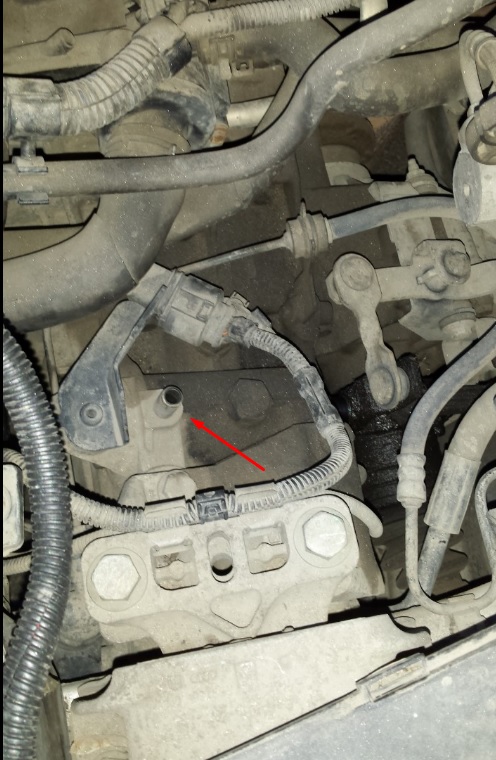

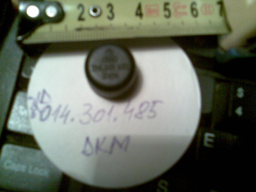

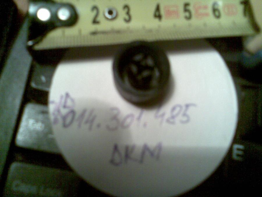

Salut, imi poate spune cineva daca acolo trebuia sa fie un capacel, furtun..poza este mai jos.... e ok sa fie asa fara?
Modificat de TataVostru
Capacel de protectie,pare a fi.Primul din cod poate fi D sau 0 nu imi dau seama.
Ps-scz de calitatea pozelor,trece orasul la profil ca-i bai tata...
