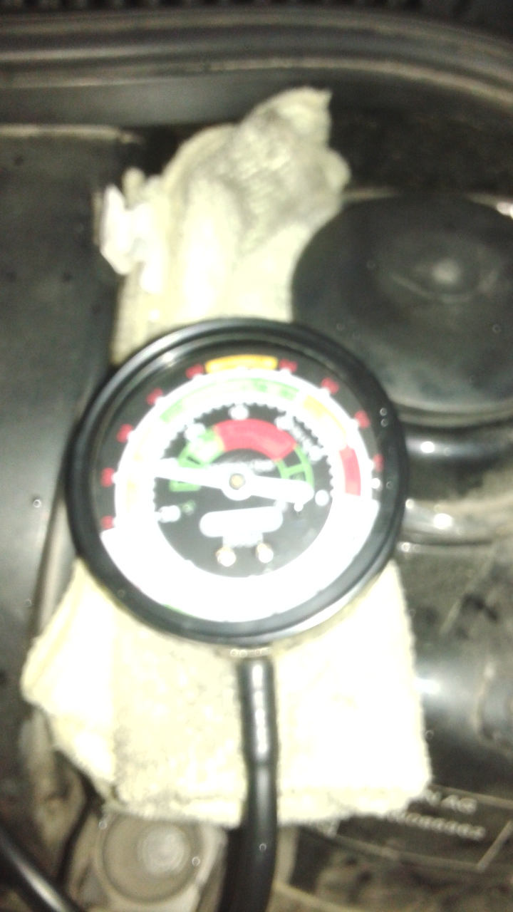

Cu tulumba servo conectata...am scos furtunasul care duce spre electrovalve adica in punctul 1am conectat ceasul si imi arata asa
post-14266-0-33162200-1406052811_thumb.j

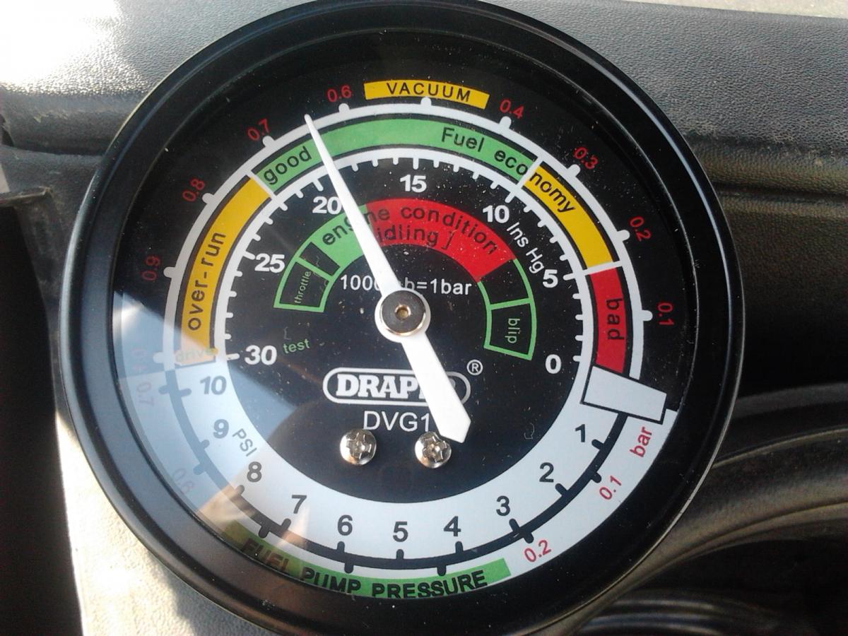

Am scos conducta care duce in tulumba si am infipt vacuumetrul direct si culmea...imi arata asa...
post-14266-0-47982300-1406052981_thumb.jpost-14266-0-13202700-1406052982_thumb.j
Aceeasi valoare mi-o arata si daca pun vacuumetru inapoi in punctul 1 iar in punctul 2...adica in capatul conductei dintre pompa tandem si tulumba de servo tin degetul...
Sa fie tulumba dusa? :(

Tulumba adica bila aia? Bag-o in apa, vezi daca e fisurata.
Laurentiu_LWR
Nu..tulumba de servofrana...da-i pe google brake master booster...
Eu zic tulumba defecta sau pompa obosita.
Acolo trebuie sa ai maxim de vacuum. Iar acul tre sa mearga pana in capatul scalei.
Laurentiu_LWR
O sa mai fac cateva masuratori cand mai am timp...tulumba cum o verific?
Incearca sa infunzi cu ceva capatul dinspre tulumba al conductei. Astfel vei putea vedea daca tulumba pierde sau doar pompa obosita.
Laurentiu_LWR
Pai am scos conducta din tulumba si am astupat cu degetul....si imi da peste -0.8...deci atat face pompa...
Cu tulumba conectata imi da putin peste -0.6...deci pierde tulumba nu?
