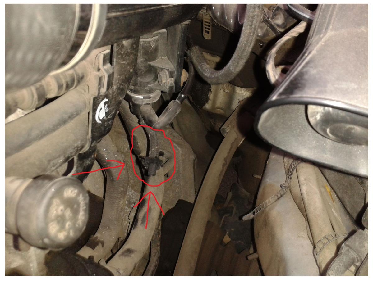

Ajutati-ma va rog , si explicati-mi ca la copiii mici unde duce furtunelul asta din poza pe care o pun mai jos
Motorul nu mai trage deloc in panta, ma injura toti care stau in urma mea cu 30 la ora.
Motorul este un AJM!
Iar aceasta piesa unde vine conectata, caci vad ca s-a mai pus poza fara sa se spuna unde vine legata,  ci doar ce se intampla daca se strica.....Am inteles ca este de la climatizare, parca.
Multumesc anticipat, al dvs M.

Care ,,furtunel" ? Fa si tu o sageata ceva pe foto, sa intelegem ce vrei !
Capsula aia vacumatica isi ia vacuum de la N18. Daca este taiat furtunul (asa cum se vede) pierzi vacuum si este normal sa nu traga masina. Sub actiunea vacumului capsula deschide un circuit suplimentar de racire printr-un radiator aflat cumva sub farul din dreapta, langa filtrul deshidrator. Pune un dop in capatul de furtun sa vezi daca-si schimba mersul.

Multumesc mult! Am sa incerc maine,Furtunul rupt este in partea dreapta cum privesti masina din fata,inca odata multumesc!

Ceva nu este in regula acolo, eu am un conector T in aceea zona de la N239 care duce la capsula de la robinet.Maine ma uit si iti spun exact ce si cum.

Mihaiesh schimba furtunul ala rupt sigur este sub Egr ca acum mi-am dat si eu seama :( oboseala.
Sa traverseze acel furtun tot motorul ca sa ajunga sub EGR?El e pozitionat in partea dreapta,la mine, iar EGR-ul e in stanga. :tuktuk:
Are dreptate N18(nu N239 cum am scris eu ,gresit dealtfel mai sus)comanda robinetul ala si EGR-ul.Din N18 pleaca furtunase de cauciuc dar pe traseu sunt tevi de plastic pozitionate pe tubulatura aia de plastic de la admisie .
Hai ca am facut foto ca sa intelegi cum sa refaci traseul.Spor la treaba.

Exact L@u asa trebuie sa faca.
