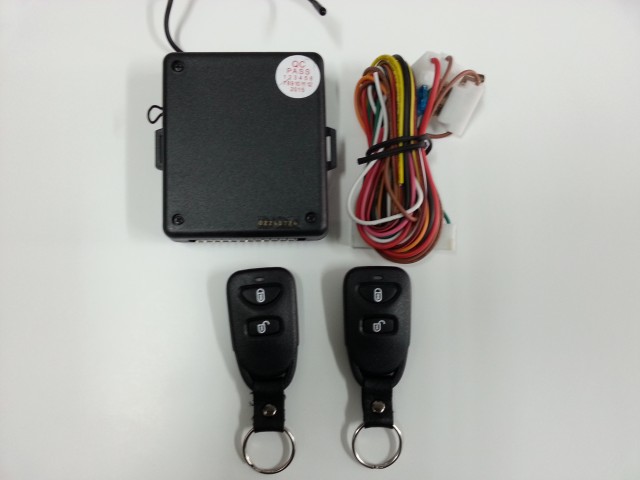

Salutare, ma poate ajuta si pe mine cineva cu montarea acestui modul de inchidere? Pe un golf 3, are deja inchidere pe vacuum insa vreau sa ii pun pe cheie unde leg firele de la modul?
am sa pun si schemapost-152448-0-58703900-1448108628_thumb.
Pt inchiderea centrala legi firele galben si galben/negru la plus permanent. Firele alb si alb/negru le duci la mufa de la stalp si te legi la firele gri si verde din instalatia masinii pt inchis deschis. Maro de la modul la firele negru/alb si negru/verde din instalatia masinii pt semnale cand incui masina. Negru la masa si rosu la plus. Verde il lasi liber sau la geamuri daca se ridica singure cand incui.

Imi poti spune mai detaliat unde gasesc firele si mufele de la inchiderea masinii? Ca sa ma pot lega cu astea de ele?
NU ti-a spus destul de clar? In mufa de la stalpul soferului.
Mulțumesc mult pentru ajutor merge perfect !!

Salut. Am montat de curand un modul de inchidere centralizata si merge doar pe inchis. Pe deschis se aprind doar avariile si nu se intampla nimic. Am legat firele alb si alb /negru la gri si verde de la masina , galben si galben /negru la plus continuu ,   rosu + si negru -  mai am doar portocaliu si portocaliu /negru dar nu stiu ce sunt , si pe schema imi arata doar ca se leaga la inchidere. Merge doar pe inchis
