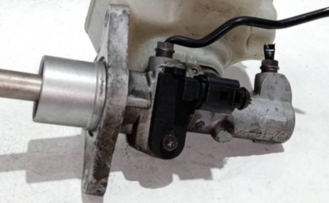

2. Dacă schimbați și pompa de frână, RUGAȚI-VĂ MECANICUL să se uite de 10 ori ce piesă comandă, luându-se (vizual) după cea montată pe mașina dvs, NU doar după codul de pe ea.
În cazul meu, pompa de frână comandată avea tija care intră în tulumbă mai lungă, astfel mașina avea mereu stopurile aprinse (problemă foarte comună pe forum-urile străine în care se blama switch-ul de stopuri frână care este atașat de pompa de frână, dar NU el e vinovatul și cumpărați unul nou degeaba!) și era mereu înfrânată (evident).
În prima poză este pompa identic VIZUAL (și după cod) ca și cea originală de pe mașina mea, în a 2-a este cea comandată (DOAR) după codul de pe pompa originală.
