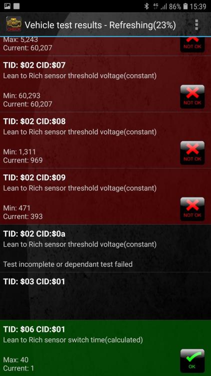

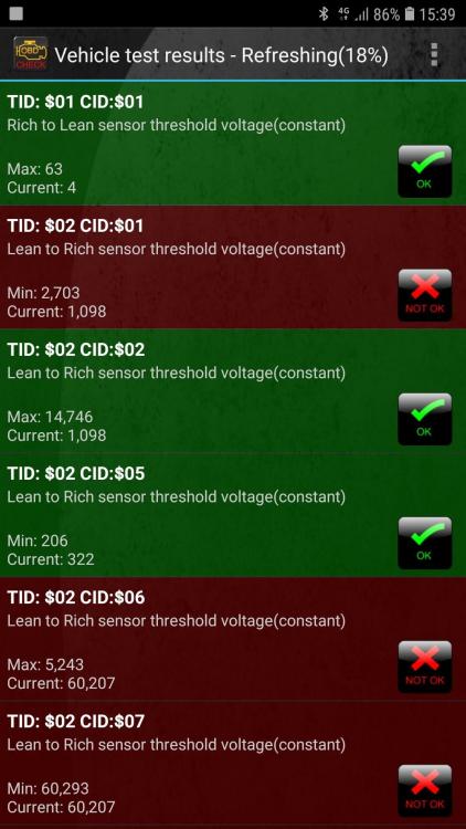

Am o jucarie din asta de diagnoza elm 327, si astazi, butonand telefonul pe aplicatia torque pro, am gasit o gramada de senzori care nu functioneaza in parametri normali, din ce imi dau seama ceva legat de amestec. Aplicatia este destul de saraca, si nu gasesc altundeva informatii despre rezultate, asa ca pun un printscreen aici, poate va releva ceva.

nu sunt senzori ce vezi tu acolo cu rosu. sunt parametri ce nu se aplica la modelul tau.
