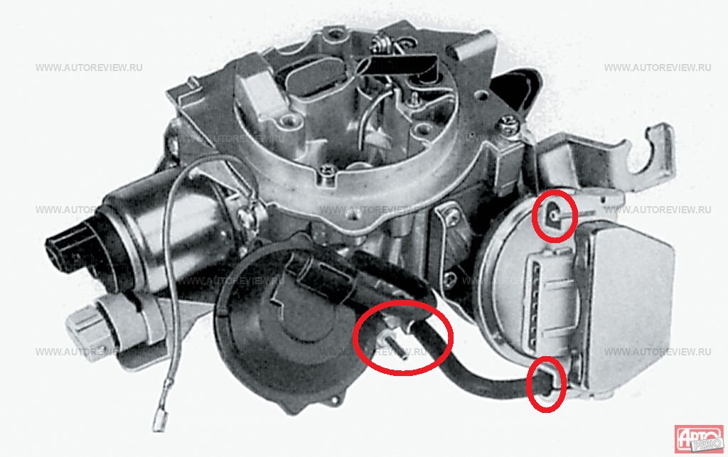

si ce e incercuit in a 2-a poza? ce vine acolo? am si eu un gol pe la aia... si asa circul cu ea, zi de zi...
