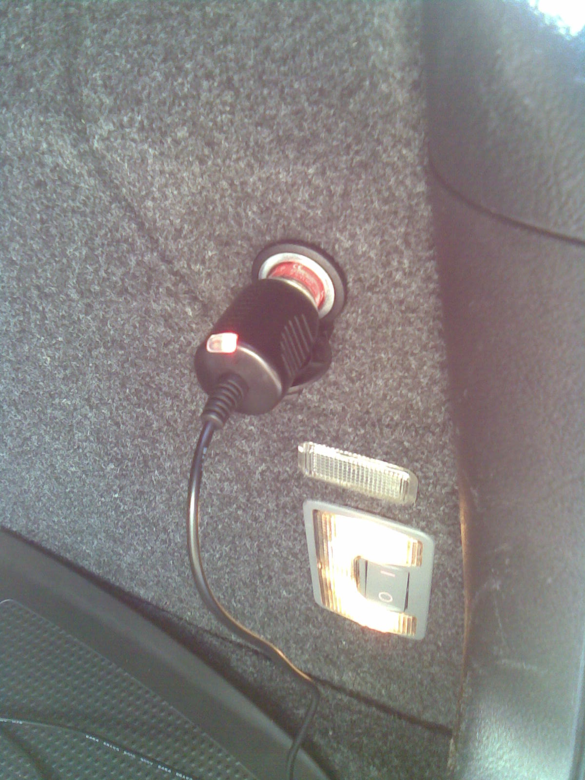

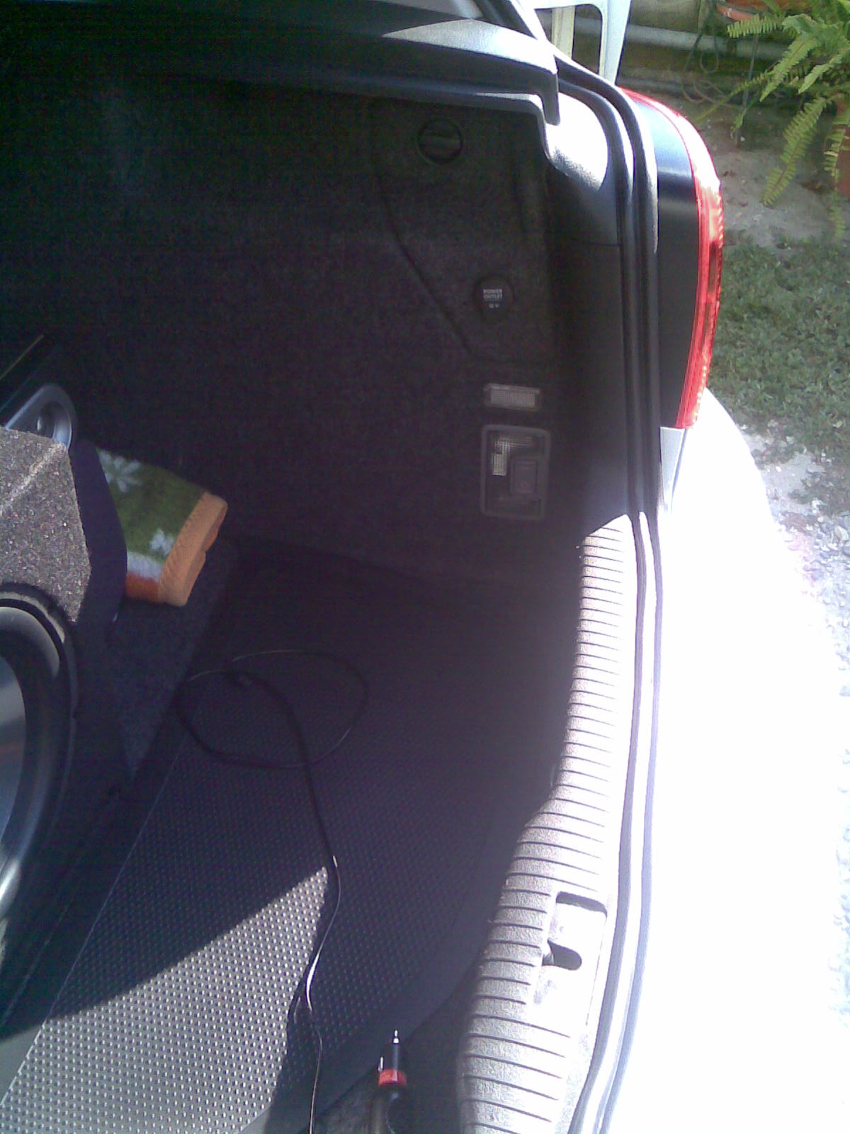

Si eu am gasit cele doua mufe in portbagaj si am montat bricheta si lampa,doar ca bricheta nu are curent,mai trebuie pusa vreo siguranta?Lampa functioneaza normal.
Dupa 2 ani de negura in porbagaj,recent am facut o tiganie cu piese originale.Lampa mica nu merge de swich,bricheta era montata in mocheta cumparata.Lampa mare e de haudi si se aprinde manual ca la beci.I si O se ilumineaza pe pozitie/faruri.Nu recomand dar e practic.Cam asa arata ...
Probabil voi remedia swich-ul sa se aprinda normal lampa mica,cindva.
