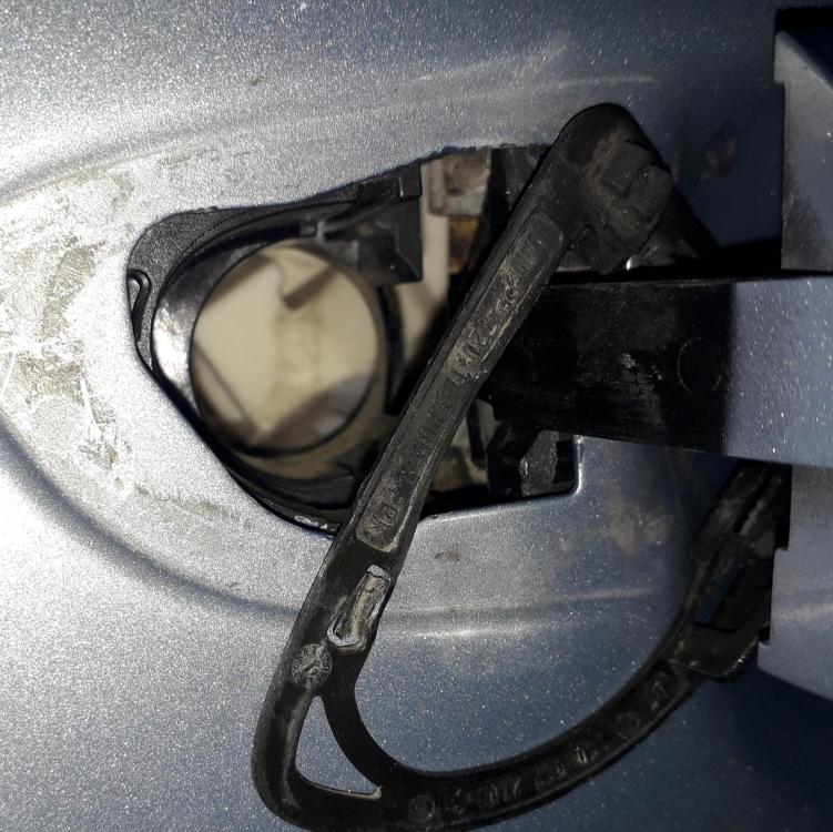

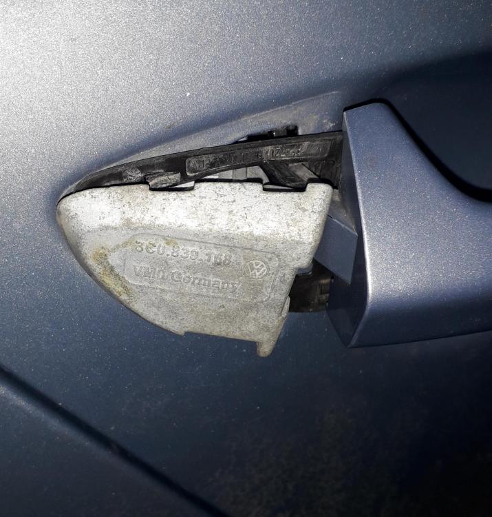

Baieti, eu am rezolvat. Am dat jos butucul si l-am pus la loc. Aparent, era pre strans surubul care tine butucul si din cauza asta nu puteam sa deschid.

Am rezolvat si eu toate problemele cu ușile.
Concluzii:
1. Dacă nu va funcționează închiderea uneia dintre cele două uși spate, trebuie verificat prima dată daca modulul de ușa spate funcționează și cea mai simpla verificare e sa-l puneti pe cealalta ușa spate (trebuie sa conectați doar mufele), iar daca functioneaza (coboară - urca geamul din comanda de la sofer, se blochează ușa la închiderea din telecomanda) problema este la modulul ușii din fața, chiar dacă la usa din fata nu probleme, întrucât semnalul din centrala mașinii merge prin modul ușii din fața la usa din spate (sunt legate in linie pe fiecare parte separat);
2. Temporar, pana găsiți modulul defect la dezmembrari intre 100 si 200 lei fața sau spate (nou este intre 650 lei si 1200 lei - cel din spate, pe fata nu stiu pret de nou) se poate deconecta manerul ușii din exterior. Este putin mai greu de deconectat si conectat la loc daca nu ai mai făcut asta, de asta nu recomand să faceți operațiunea daca nu va pricepeti întrucât puteti sa stricati si suportul manerului care este montat pe interiorul ușii si a cărui schimbare implica demontarea ambelor panouri ale ușii cu tot cu macaraua geamului;
3. Atentie la module, întrucât diferă mufele de conectare la cele de pe spate in functie de anul de fabricatie al Passat-ului B6 (pe Passat din 2009 - 2010 nu se potriveste mufa de la Passat din 2005 - 2007, dar se potriveste de pe Passat B7), pe ușa fata se potriveste indiferent de anul de fabricatie si inclusiv de la B7. Dacă masina de pe care luați modulul este cu volan pe dreapta, modulul ușilor spate se potriveste dar cel de pe fata nu, întrucât sunt comenzi diferite la acționarea geamurilor si nu pot fi adaptate cu VCDS. Modulul se gaseste doar cu motorasul de geamuri, separat nu se vând.
E bine sa stiti lucrurile astea sa nu dati ca mine 400 lei la un service care m-a taxat pentru încercările lor de a-și da seama ce este defect si nici sa cumpărați câteva module pana sa găsiți ce va trebuie pentru reparație.

Salutare. Am tot citit aici, si din pacate nu gasesc o solutie la o problema similara.
De dimineata nu mi-a pornit masina - Passat B6 - 06/2010 break.
Am scos bateria - dar inainte sa scot bornele am inchis masina din cheie. Dupa ce am scos bornele de la baterie s-a auzit un tiuit din partea dreapta a masinii - pasager fata - de vreo 6-7 ori?
Dupa ce am inchis capota am bagat bateria la redresat. Acum am venit la masina sa o deschid(mecanic) si nu merge. Butucul se invarte si spre steanga si spre dreapta, jumatate de tura in ambele directii dar nu se intampla nimic.
Scutul este pus la masina, cricul este in portbagaj.
Un sfat va rog cum sa o pod deschide cu minime daune.

Mai forțează butucul, fără sa rupi cheia
I-am bagat si WD40..si l-am lasat..crezi ca e posibil ca acel tiuit sa fi blocat masina?
Am mai incercat o tura...5-10 minute am tot incercat...fara reusita:(

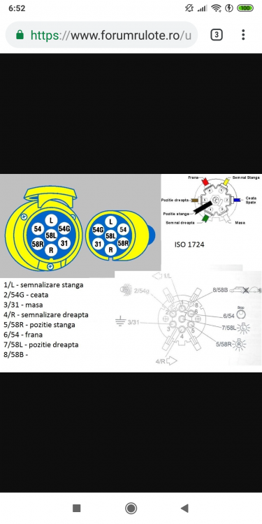

Cum pot alimenta masina?
Citisem ceva in legatura cu + la carlig? Dar minusul?
Modificat de cipriantl
gabrieladrian.miron
Nu stiu cum ai putea sa dai plus in mufa carligului,deoarece acolo nu ai plus permanent,dar masa poti pune pe șasiu.
Uite schema daca ai priza pe 7 pini.
Modificat de gabrieladrian.miron
Multumesc, dar as dori sa stiu o parere daca s-a mai făcut...

gabrieladrian.miron
Poti da curent pe sub masina ,asta daca nu ai scut,sau poti sa il dai jos usor.
Salutare. S-a rezolvat prin ridicarea masinii pe un cric, desfacerea scutului si cuplarea bateriei la electromotor + si la sasiu minus, s-a deschis de la telecomanda.
