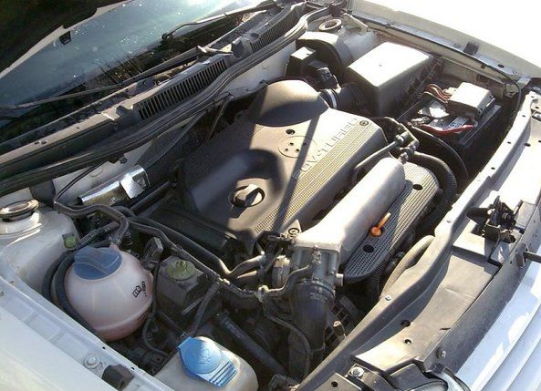

Am si eu o mare mare problema .... am un golf 4 din 2000 1.8 T si de vreo saptamana imi scoate un fum negru de zici ca sunt trenurile alea vechi de pe timpul lui bunicul si imi oscileaza turometru .... si am intartziere la acceleratie .... ieri am fost intr-un service, am bagat-o pe tester etc ... imi da Sonda Lambda si Map Senzor (care nu stiu unde este si ce este ela :tomato: ) acum stau si ma intreb daca sa dau comanda de sonda lambda sau sa nu dau ...... aaa si apropo am un consum de peste 20 % in oras :(
Sper sa ma puteti ajuta si pe mine cu ceva sfaturi cu ce as putea sa fac si ce ideei ati avea pentru mine.
Multi imi zic ca e sonda lambda, altii imi zic debitmetru, altii injectoare, altii buji, altii turbina ... nici eu nu mai stiu ce sa ii fac :lol:
Arropo nu prea gasesc piese pentru ea ca am cod de motor AWD ( e model de USA masina ) va rog sa imi ziceti si mie un cod de motor de EU care ar fi cam la fel cu cel al meu si ce euro va iesit voua la masinile voastre genu acesta.
Am atasat si o poze poate e ceva diferit desi nu cred :(
Multumesc anticipat.
Modificat de xxnelu

Din cate vad in poza al tau e tot cu acceleratie electronica (de tipul ARZ si AUM). Nu vreau sa te descurajez, dar sansele sunt f mari (95%) sa fie la noi EU2. Vezi la RAR iti zic ei. Oricum avand in vedere ca la EU2 din 2000 de 1.8 decontezi la stat undeva la 3000E, mai bine o lasi pe BG.
