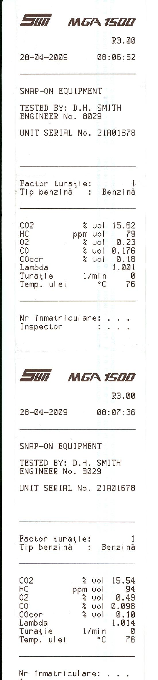

Am fost sa verific gazele, concluzii:
1. La relanti sunt ok (conform cu trim-ul 032.1, care e 0.9%)
2. La turatie amestecul e foarte bogat...da BOGAT, aproape de limita maxima admisa legal.
Punctul 2 ma cam bulverseaza: lambda detecteaza amestec sarac, atat de sarac incat creste cu 25% timpul de injectie si tot nu e destul, arunca codul de amestec sarac. In acelasi timp, de fapt amestecul e foarte bogat. Concluzia pe care o trag eu e ca sonda lambda e belita si raporteaza gresit. Inainte de a comanda o sonda (9 mil :( ), vi se pare logic ce zic?
Am atasat si rezultatele testului de gaze.
Verifica sonda lambda direct pe mufa ei si vezi ce valoare are rezistenta heater-ului. Este probabil sa fie busit si de aici toata zapaceala.
Hmm,
din cate stiu eu, la benzinare, la turatii peste 3500 rpm, amestecul trebuie sa fie bogat pentru a raci motorul. Tu avand chip-tuning, ma face sa cred si mai mult ca acest amestec bogat (la limita legala) este dorit. data viitoare cand ajung pe autostrada o sa ii fac un log pe grupurile 03[0-2] intre 3500 si 5000 de rpm. Poate au posibilitatea alti colegi sa te ajute mai repede cu astfel de loguri.
numai bine.
Am verificat rezistenta, 5.5 ohmi. Am dat si sonda jos sa iau codul de pe ea, ocazie cu care baietii din service mi-au zis ca urmele de pe ea indica amestec normal.
Abuwz ce zici tu e adevarat, dar la mine testul de gaze s-a facut stand pe loc, pana in 3500rpm, nu mai sus. Problema e ca, din ce stiu pana acuma, poate fi adevarata oricare din ipotezele urmatoare:
1. Aer fals pe la furtunul maf->turbo
2. Prea putina benzina, lambda adapteaza treptat pana la limita maxima.
3. Benzina ok, dar lambda dusa, adapteaza desi n-ar trebui.
Problema e ca nu stiu cum sa-mi dau seama care din ele el. Masina merge bine, doar am codul de eroare si becul aprins in bord. Singura chestie de care ma pot lega oarecum e ca la resetarea trim-urilor masina merge prost pana multiplicativul ajunge pe la vreo 5%, deci pare ca pana acolo chiar ar fi lipsa de benzina. Problema e ca de-acolo incolo nu stiu daca e lambda sau lipsa de benzina.
Acuma, ce sa zic, mecanici care sa-i dea de capat n-am gasit, deci le iau eu una cate una si le elimin. Ce mi-a ramas acuma de facut:
1. Schimbat furtun maf->turbo (e pe drum)
2. Schimbat lambda pre-cat (thinking about it ;))
3. Schimbat injectoarele (thinking abou it ;))
Probabil le voi face pe toate, iar daca nici astea nu rezolva problema, o vand :D
