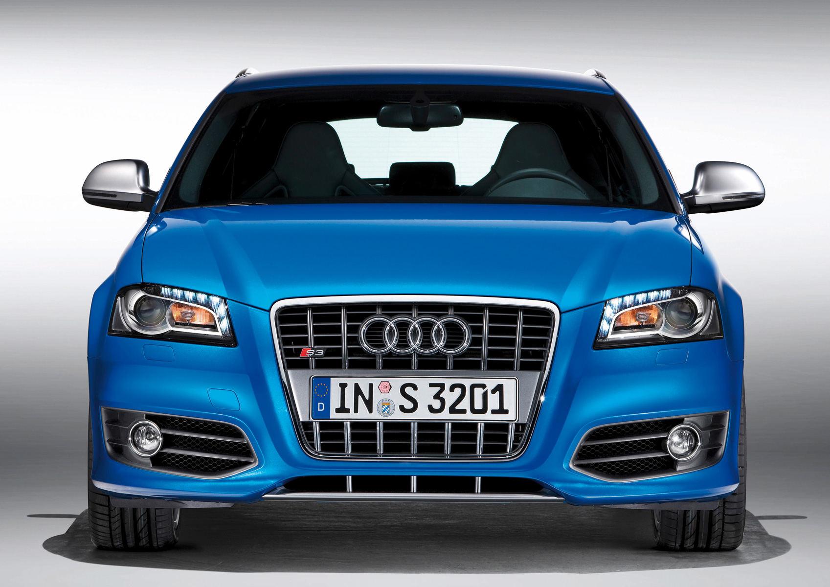

De curand am achizitionat A3-ul din semnatura. Am observat de asemenea ca au aparut in ETKA piesele cu preturi pentru S3-ul sportback. Avand in vedere ca planul meu este sa schimb infatisarea A3-ului in S3 sportback vin cu cateva nedumeriri, unii din colegi avand ceva neuroni in plus, poate ma lamuresc si pe mine.
1. farurile de pe noul S3 sportback (cele cu led in partea superioara care se continua pe langa grila cu sigla) sunt deja disponibile in ETKA insa se pare ca difera unitatea de Xenon si becul. Au alte coduri decat cele de pe A3-ul cu faruri normale Bi-Xenon. Stie cineva daca este doar o diferenta de cod sau difera si fizic becul cu unitatea?

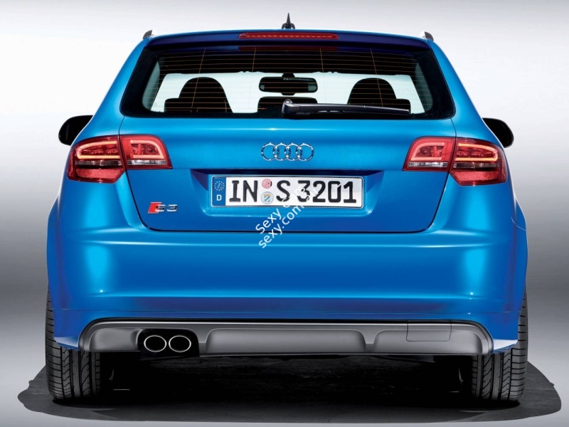

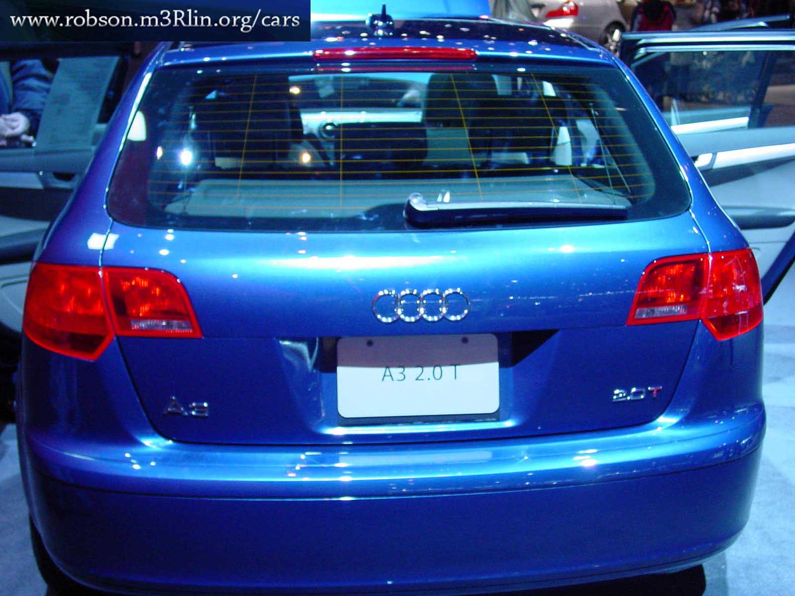

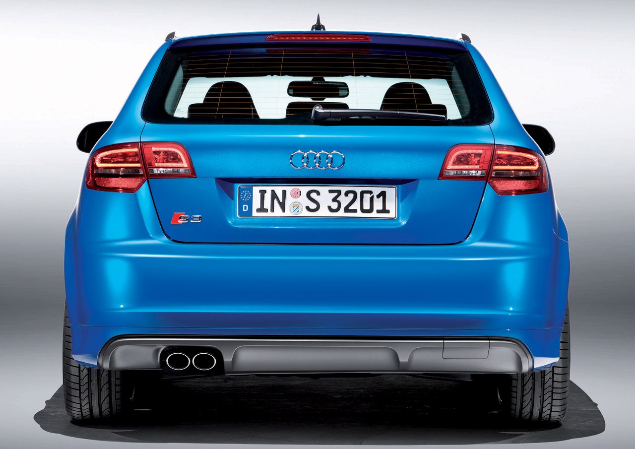

2. in poze, triplele de S3 sportback par diferite de cele de A3 sportback, cu toate astea, in ETKA nu apare cod decat pentru un singur model de triple.

poate triplele le-au inlocuit cu totul si daca de acum vrei sa le schimbi, se schimba ambele cu noul model. dar pare cam aiurea...daca cineva nu vrea sa schimbe decat 1?
sau poate nu au bagat inca codul de la astea noi...

8P4807434G 1RR - spoiler inferior spate (cu gaura pentru evacuare) S3 sportback
8P4807303C GRU - bara spate (cu gauri de senzori) S3 sportback

Am gasit codurile pentru triplele din poze.
Sunt pentru Sportback:
8P4945095E - tripla stg pe aripa
8P4945096E - tripla dr pe aripa
8P4945093D - tripla stg pe hayon
8P4945094D - tripla dr pe hayon
