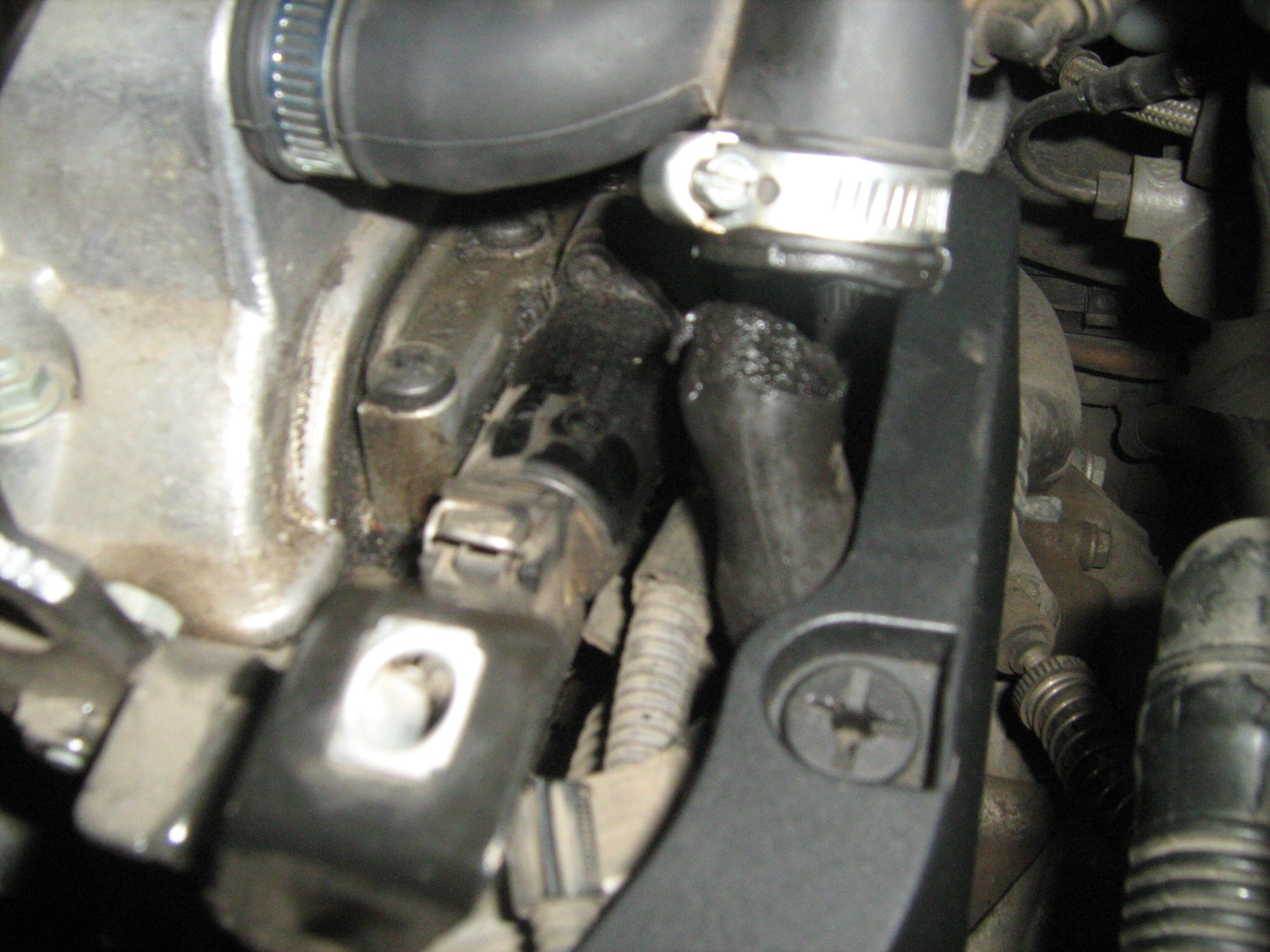

am gasit o conducta rupta. Este vorba de conducta care pleaca din furtunul de la epuratorul de gaze si este in forma de L. Este rupta buza care intra in furtun si se strange cu colier. A ramas in furtun doar buza conductei.

Gata! Problema a fost rezolvata. Cu ocazia asta i-am schimbat uleiul( i-am pus Castrol RS 10W 60), i-am schimbat toate filtrele, i-am curatat clapeta de acceleratie, si am rezolvat si cu conducta respectiva ( a costat 180 RON) - codul ei este 06A103213AF. I-am facut teste in mers, pe loc, in toate regimurile de functionare. Trage exceptional si nu mai da nici o eroare. Ma bucur ca am scapat asa usor, dar saptamana viitoare trebuie sa ma duc sa ii fac distributia ca ma apropii de 90.000. Acum am aproape 83.000. Va salut pe toti. Am atasat poza sa vedeti si conducta de care vorbeam
