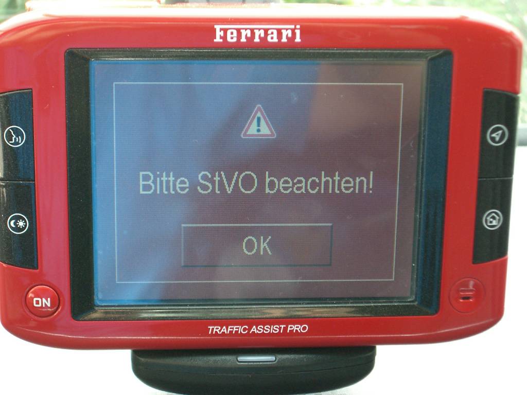

Ai tradus foarte bine.De curand mi-am cumparat si eu un navi de la BECKER Ferrari si anuntul asta apare si la mine pe display imediat cand pornesc aparatul,trebuie cu degetul apasat pe scris,dupa care trebuie apasat pe "Navigation" si deabia atunci se activeaza/incarca harta.La mine pot pune menu-ul in 18 limbi si de ex. in engleza vin altfel de anunturi dar la tine nu stiu exact.Oricum daca pe display nu poti nimic apasa trebuie sa existe vre-un buton care sa te duca mai departe la navigatia propriu zisa.Banuiesc ca atunci cand ai cumparat masina ai primit si un manual de utilizare a ap. Navi,daca nu incearca sa-ti cumperi unul de la VW.Cat despre AUX o poti avea insa daca nu ai legat la ea nimic e normal sa fie ecranul negru.
Atasez si 2 imagini cu Navi-ul meu asa ca idee sa vezi cum merge la mine:
