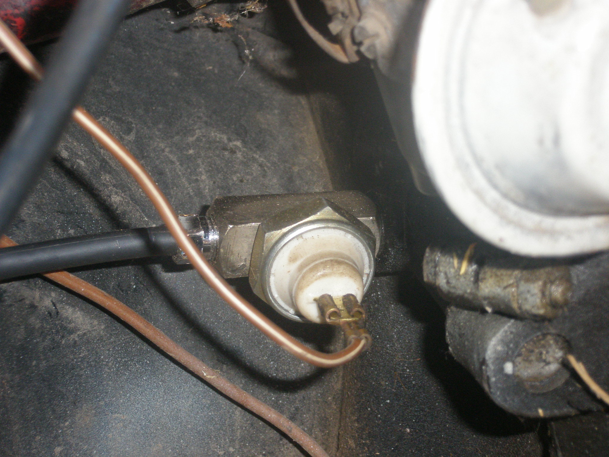

Cazul meu e urmatorul:
Motor cu uzura la linie si set OK
1. Senzor electronic de temperatura montat la baia de ulei, in locul "dopului" de la termostat.
2. Ceas mecanic pt. presiune ulei (uleiul vine direct in ceas printr-un furtunas montat cu un "T" la locul lui impreuna cu sonda clasica)
3. Ulei motor mineral marca ELF 15W 40
Becul la sonda se aprinde la bord atunci cand temperatura de peste 110 C si presiunea indicata de ceas e de sub 0.3 cu motorul la relanti. In ture, la aceiasi temperatura abia creste la 1 - 1.2 bar presiunea.
Cand motorul (uleiul), e mai rece, intre 70 - 100 C, la relanti, presiunea sta intre 1,2 - 0.7 bar si creste pana la 3-4 bar in ture.
Toate instrumentele de citire sunt noi si compatibile (sonda de temperatura e cumparata cu ceasul - Kit), sonda becului de ulei e VW noua, iar ceasul de presiune nu are cum sa minta pentru ca presiunea ajunge direct la el prin furtunasul respectiv.
cred ca am mai scris si mai inainte, despre pozitia sondei de tempeartura. cand era in locul surubului de schimabt uleiul imi arata vreo 60 de grade sau mai putin, nu mai stiu exact, in nici un caz nu se apropia de 100... cand am pus sonda in locul surubului de la valva, doar la viteza mare vara imi arata cam 120 de grade sua mai mult.. deci eu unu cred ca o temperatura reala depinde foarte mult de pozitie. si chiar si la temperatura mai mare de 120 nu scadea presiunea, nici macar la relanti. acum am si ceas si sonda de presiune, deci cand va fi gata masina pot sa dau mai multe detalii.
