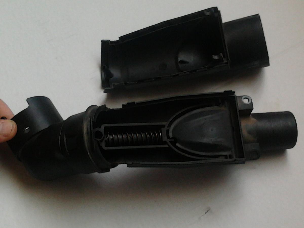

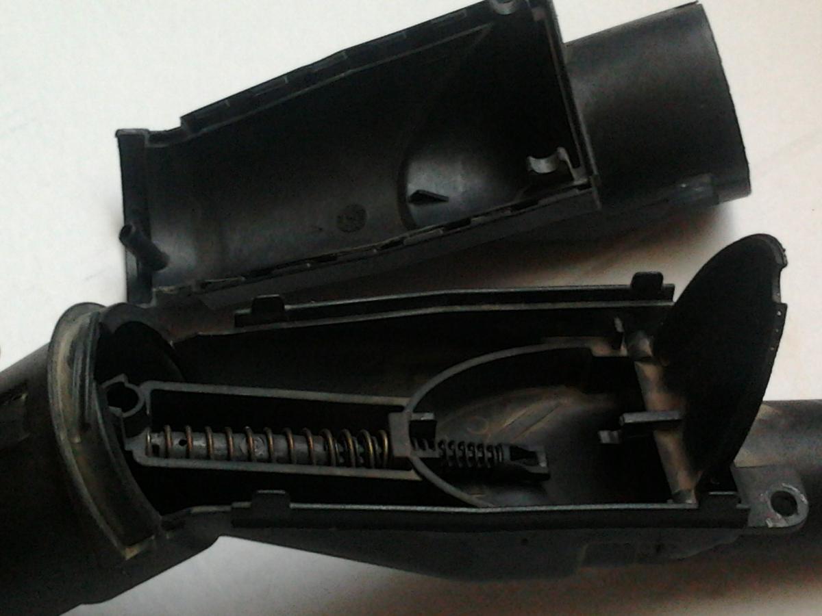

mai pune poza o data;cred ca e clapita de dirijare a aerului care este aspirat in motor.Ea comuta astfel incat sa fie tras aer cald(de deaspura galeriei de evac) sau aer rece prin traseul normal(din dreptul farului stang).Nu are nici o treaba cu ezitarile.E placebo.
o sa ii fac si o poza cu ce este sub plasticu ala .! si ar putea dauna cu ceva daca merg asa pentru ca merg din vara cu ea asa.....adica daca ea trage aer si pe langa garnitura pe care o avea clapeta aceea?
post-109813-0-76652800-1358193222_thumb.
nu dauneaza cu nimic...la mine(am filtrul cu tot cu capac peste tot motorul) acea clapita este atasata de un element asemanator termostatului( se contracta si se dilata in fctie de temperatura,modificand si pozitia clapitei) si sigur nu isi mai face treaba deoarece nu mai reactioneaza la modificarea temperaturii exterioare.Masina merge identic,nimic in neregula de 2 ani incoace.
In teorie aerul cald scade puterea motorului,mai pe scurt iar cel rece o creste(diferenta de volum aspirat).Stai calm.Ezitarile sa nu fie de la bujii,daca au aparut odata cu venirea frigului sau alte echipamente(filtre,fise,modul aprindere,etc).
AI dreptate am gasit pe forumul celor de la seat problema asemanatoare....si am vazut k multi au blocat-o pe deschis aer rece vara si iarna o blocheaza pe aer cald.....in principiu e cam ce era la daciile vechi numai k asta e actionata mecanic...daca mai intereseaza pe cineva totusi am gasit si 2 poze cu ea desfacuta.Cat despre ezitari bujiile le-am schimbat cand am intrat in iarna filtrele le schimb zilele astea am facut 12 000 cu ele si uleiul la fel. o sa vad dupaia cum se comporta .Ma gandeam la Fise doar k noaptea nu vad nici o scapare
post-109813-0-34089000-1358194510_thumb.
post-109813-0-62856100-1358194518_thumb.
