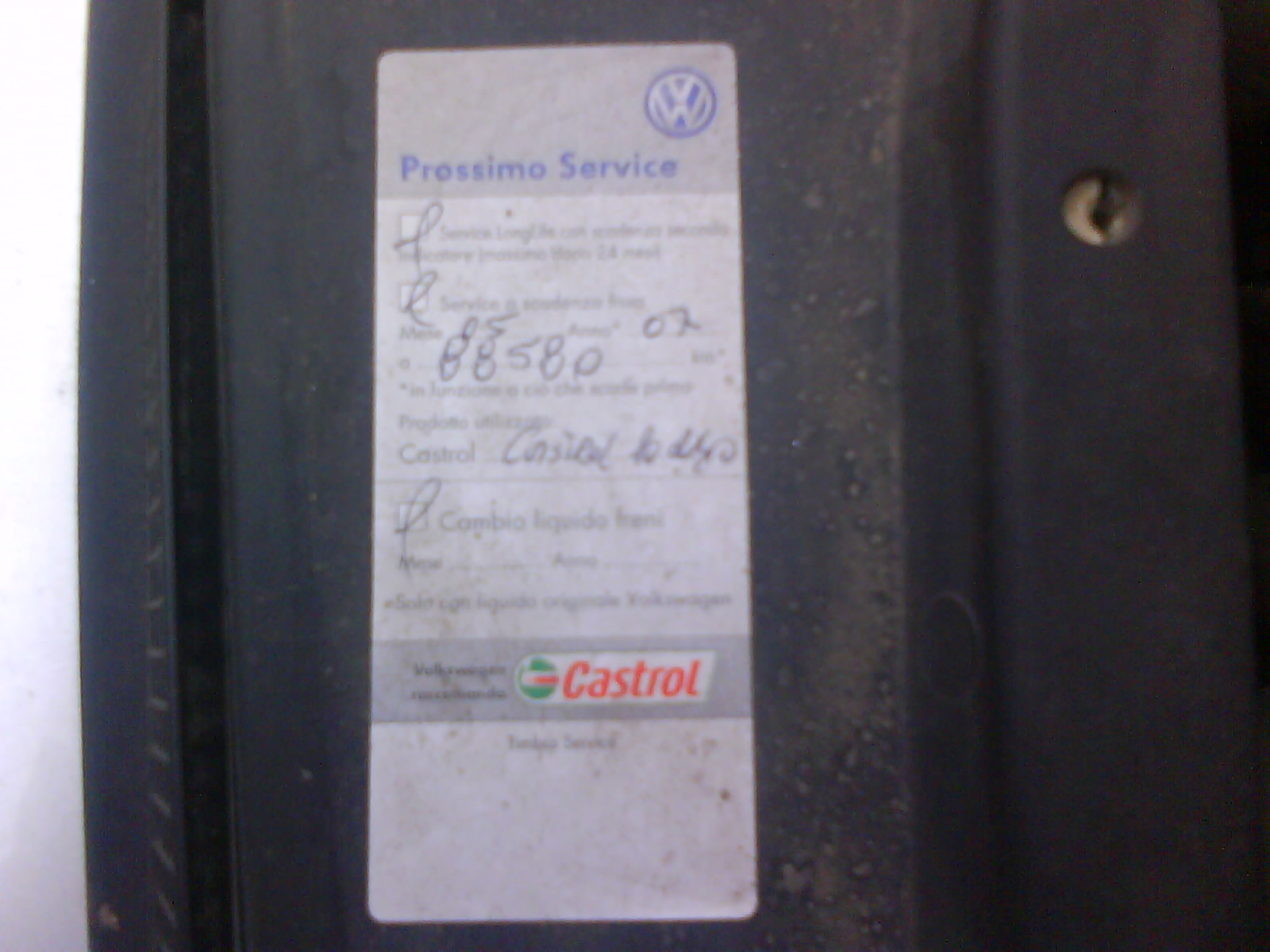

???, nu stiu ce sa zic, uleiul a fost schimbat in reprezentanta in italia, si a fost 10w 40, in cartea service zica ca e long life si trebuie schimbat la 15.000 km.
