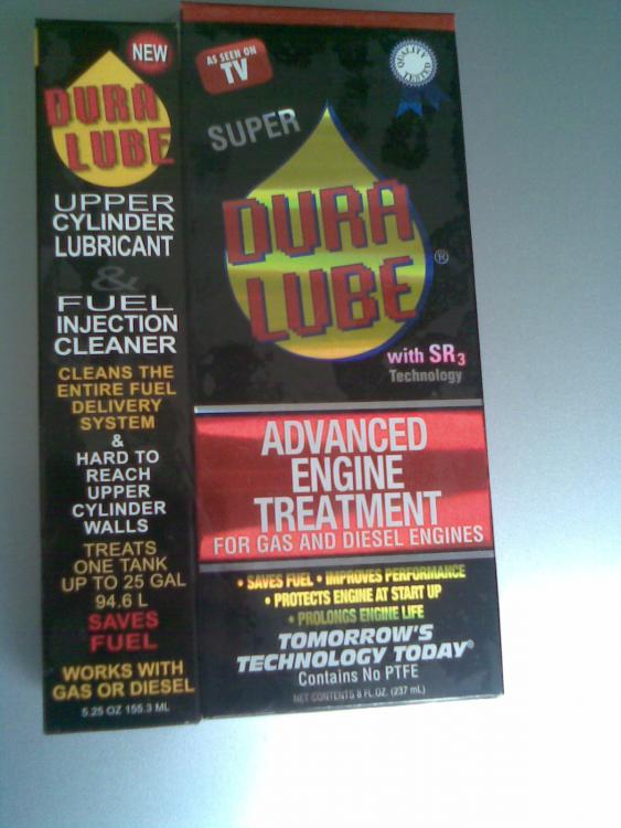

Ultima data am folosit asta de la emag,nu am simtit nimic.Flush motor nu fac ca mi-e frica ca il fac stropitoare.Schimb ulei/filtre 5w40,5w30(iarna) sub 10.000km si D-zeu cu mila.
Nu stiu ce sa zic de Dura lube asta am citit multe despre el multi spun ca e doar o chestie de marketing si multa reclama degeaba si ca ar face rau motorului iar statele americane ar fi dat in judecata compania etc, ma gandeam ca poate sunt alte metode, sau sa bag un semisintetic cu aditiv? Sau ceva sintetic mai de calitate ... nici eu nu mai stiu
Vezi si pe la uleiuri/aditivi ce zic oamenii.Ai de citit...
   Parerea mea este ca tu nu ai absolut nici o problema si incerci sa-ti faci. Eu stiu ca asa trebuie sa fie uleiul din motor, negru. In plus ai o obsesie cu schimburile de ulei prea dese. Ai de gand sa faci 1 milion de Km cu masina, sau ce? Uleiurile se schimbau la 5000 pe vremea cand erau minerale, monograd. Eu zic ca au mai evoluat.
Pai daca are proprietati de curatare este si normal sa iasa negru(bine ca nu iese curat si mizeria sa ramana in motor)eu la 6500 k l am scos ca taciunele(mobil 1 5w30 esp formula) desi motorul l am curatat luna deci nu are relevanta.Si cu aditivii in motor sau cutie este ca patrunjelul la ciorba...pune ulei de calitate schimba l la 6500-7000 si cam asta este reteta.
