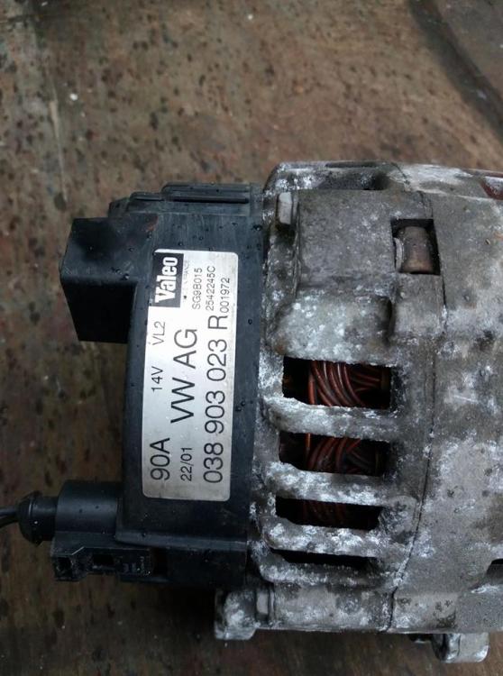

Salut
Am probleme cu alternatorul iar cineva mi-a dat alternatorul din poza alaturata, care dupa o cautare a rezultat ca este de 1.9 TDI iar motorul meu este 1.6 16 valve AZD. Cel de pe masina nu mai are eticheta/stanta cu codul. Il pot repara pe cel primit si sa-l pun pe acela?
MUltumesc!
Nu ai cautat bine...masina vine din fabrica cu alternator de 90 A .
A fost dat jos si nu am gasit nici o inscriptionare pe el.
Are ceva daca il pun pe cel de 1.9 TDI pe 1.6 benzina?
Se potriveste?
Ce ar putea dauna?
