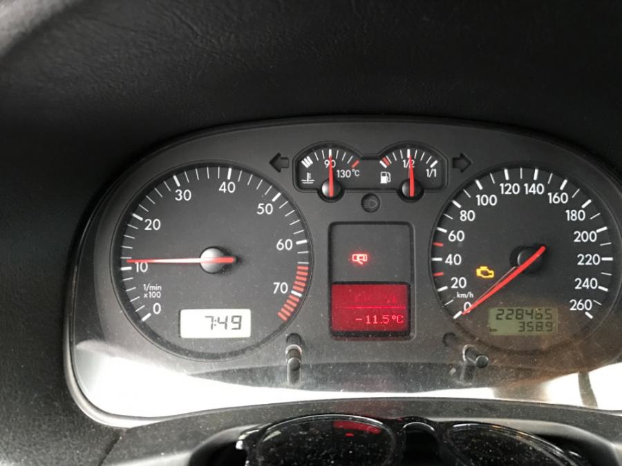

Acestea sunt toate erorile, atasez si o poza dupa 65km parcursi in dimineata aceasta. In mers daca o pun pe liber si franez ramane turata la 1200rpm si din cand in cand se tureaza singura. Daca o las in viteza in frana de motor, masina ramane tot turata la 1200rpm, iar daca franez pana aproape de 700rpm in viteza, ramane acolo chiar daca o scot pe liber dupa.
Ma gandesc sa fie un senzor de vina, dar la scanare nu apare nimic. Orice parere este binevenita.

Salut, ceva de genu pateam si eu. Aveam cam aceleasi erori pe egr ptr ca era ars. O scoteam pe liber si la fel juca turometru 900-1200-1500 si nu isi revenea pana nu opream rotile pe loc, nu facea mereu. Am schimbat egr si nu mai face decat la pornire cand si cand se duce pe la 1200-1400 , sta 2-3 secunde si isi revine....o fii clapeta(la mine). La tine am inteles ca e anulat egr...

In acest caz da egr ul jos curata l si apoi adapteaza l...incearca si asa poate isi revine ca eroare pe altceva nu ai decat pe egr.Si la el nu este egr ul anulat(este doar mufa scoasa)anulat inseamna din ecu...deci a ramas cu martor in bord si simptomele de mai sus.
EGR-ul il am anulat de un an si ceva, simptomele cu relantiul le am de cateva zile. Deci nu are nici o treaba relantiul cu EGR-ul. Parerea mea.
