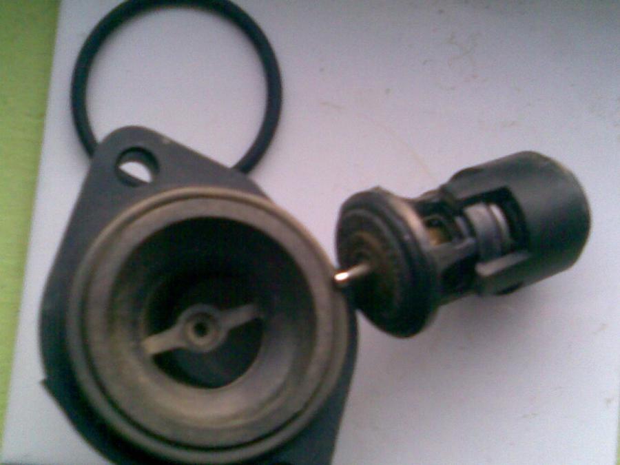

Schimba termostatul + carcasa cu cotul de plastic pe care vine atasat termostatul, altfel risti sa treaca tija prin cel vechi.
Kicker , poţi fi puţin mai explicit? Cum adică să treacă tija?

Uite o poza poate ajuta.Tija termostatului impinge in gaurica din capac cind lucreaza.Plasticul cedeaza de la temperatura,etc.
Inteleg. Îmi puteţi spune dacă termostatul vine cu garnitură sau trebuie cumpărat separat.
Si c-am cat lichid se pierde sa stiu dinainte sa nu am surprize.
