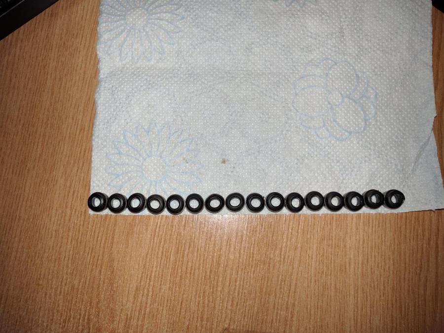

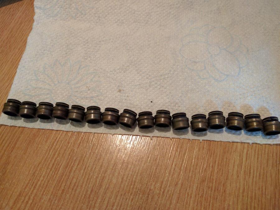

N-am reusit sa o segmentez. Am schimbat doar simeringrile. Mecanicul a pus :Hans-Pries. Atasez o poza cu simeringurile pe care mi le-a dat. Dupa ce m-am uitat la ele (eu nestiind ce sunt si ce fac am vazut ca unul e distrus fizic, atat). Poate se pricepe careva dintre voi. Erau uzate sau nu ?
Poza.
