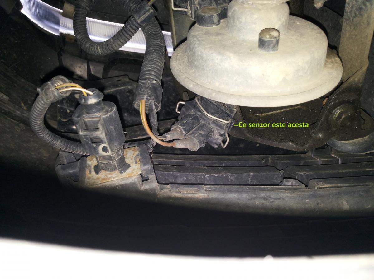

In partea din stanga fata unde se afla senzorul de temperature exterioara si claxonul mai este un sensor. stie cineva de senzor este? atasez si o poza cu el.

Nu este un senzor , este mufa de  claxon (unele modelele  au 2 claxoane)
