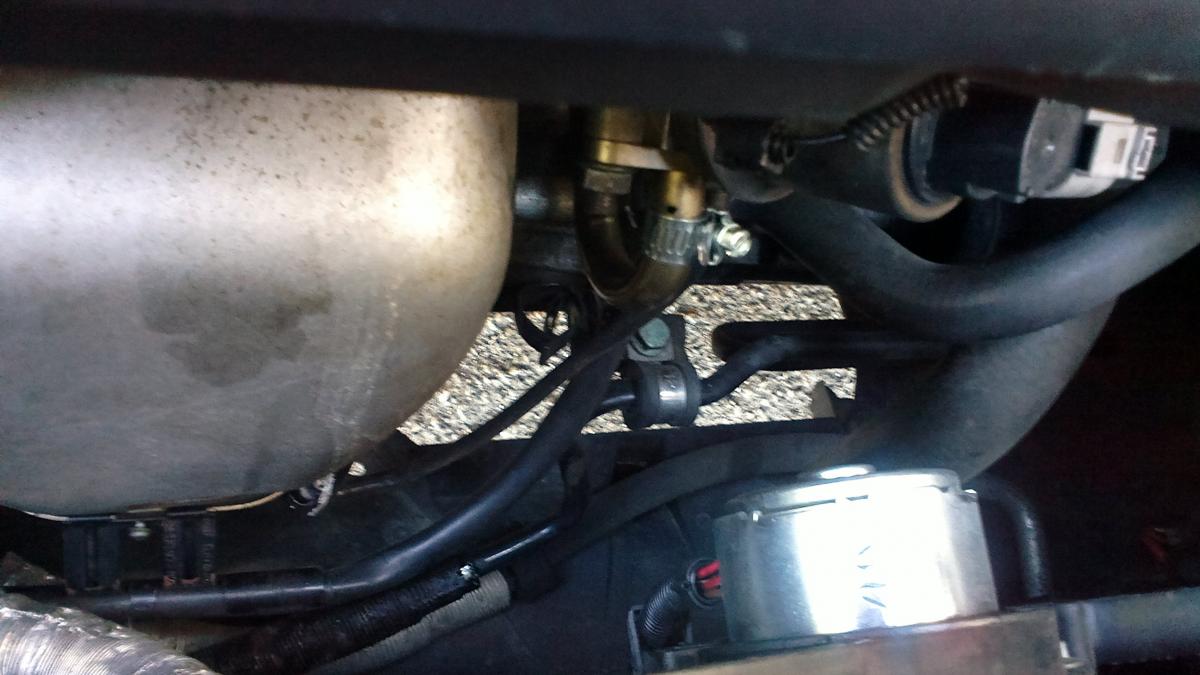

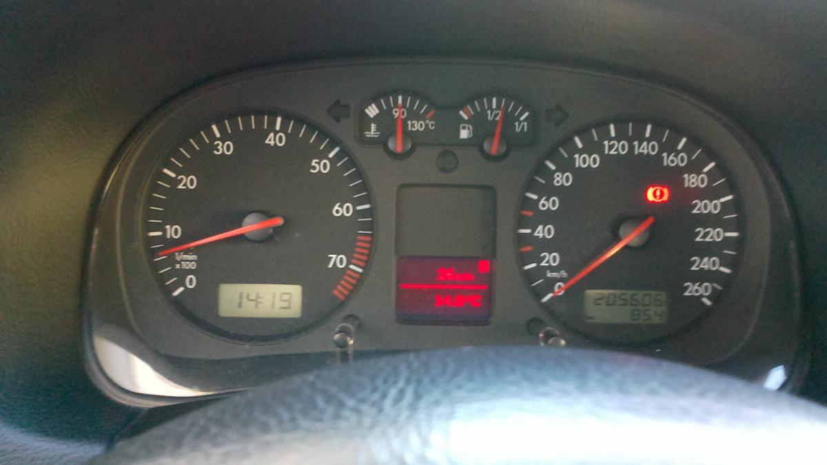

Revin cu poze unde am facut gaura tub erg.Nu-mi mai da probleme cand ridic/cobor geamul a ramas putin cand rotesc volanul dar ca sa fiu bine iteles relantiul revine repede la pozitia lui.Am remarcat ca si relantiul sta mai sus un pic adica peste 600.Acuma motorul merge rotund inainte parca torcea ca o mata sau mai bine zis parca inspira si expira.

Intradevar, e usor coborat ralantiul.
Oricum, ciudat. Mai ales faza cu geamurile.

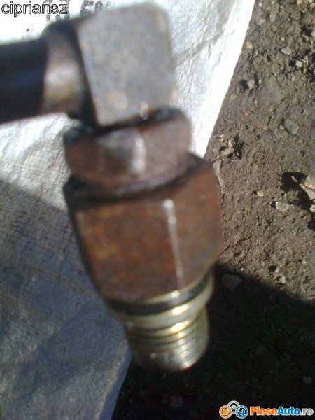

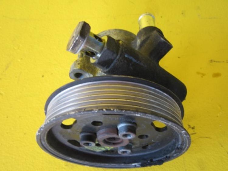

Ce rol are surubul din imagine de la pompa servo?
Cel cu sageata rosie.

acel "surub" este holender-ul de prindere a furtunului de inalta presiune .furtunul de acolo se "duce" la caseta de directie .
floro_st205 la mine acel surub este infiletat de tot si nu pleaca nici un furtum din el.Poate te referi la asa ceva vezi poza.

acuma vin cu o intrebare. care e turatia la care trebuia sa stea relantiul. am vazut ca tu ai spus ceva de 700rpm, am mai citit ceva pe aici de 650. mi'e imi sta la 850 cand ajunge la 90grade si cand e rece undeva intre 1000 si 1100.
