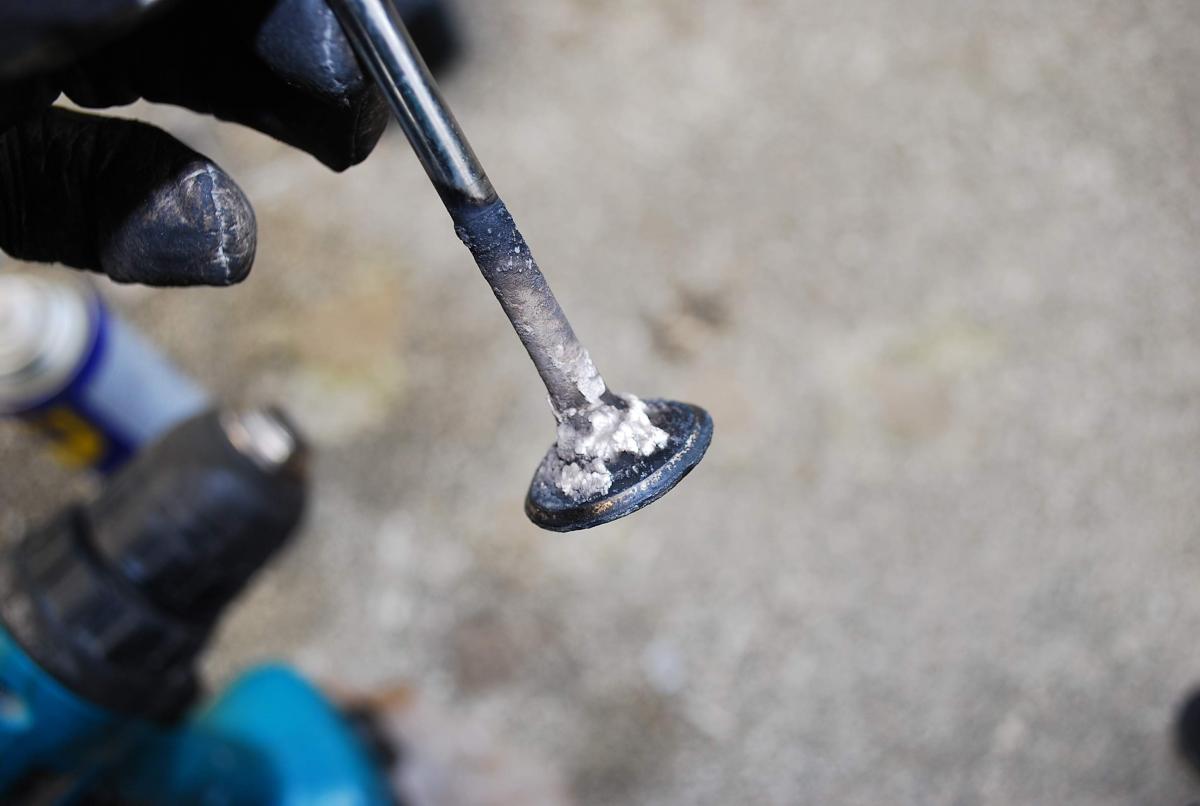

Astazi am desfacut supapele, cele de admisie sunt curate, cele de evacuare erau pline de calamina. Le-am curatat si am curatat si canalud de evacuare din chiulasa ca avea foarte multa mizerie. Am pus poze..banuiesc ca nu mai trebuie sa scriu " inainte" si " dupa " :D
O chestie care ma framanta: supapele de evacuare au un joc mai mare in ghidul de supapa decat supapele de admisie. Este normal ?  Afecteaza cu ceva ?

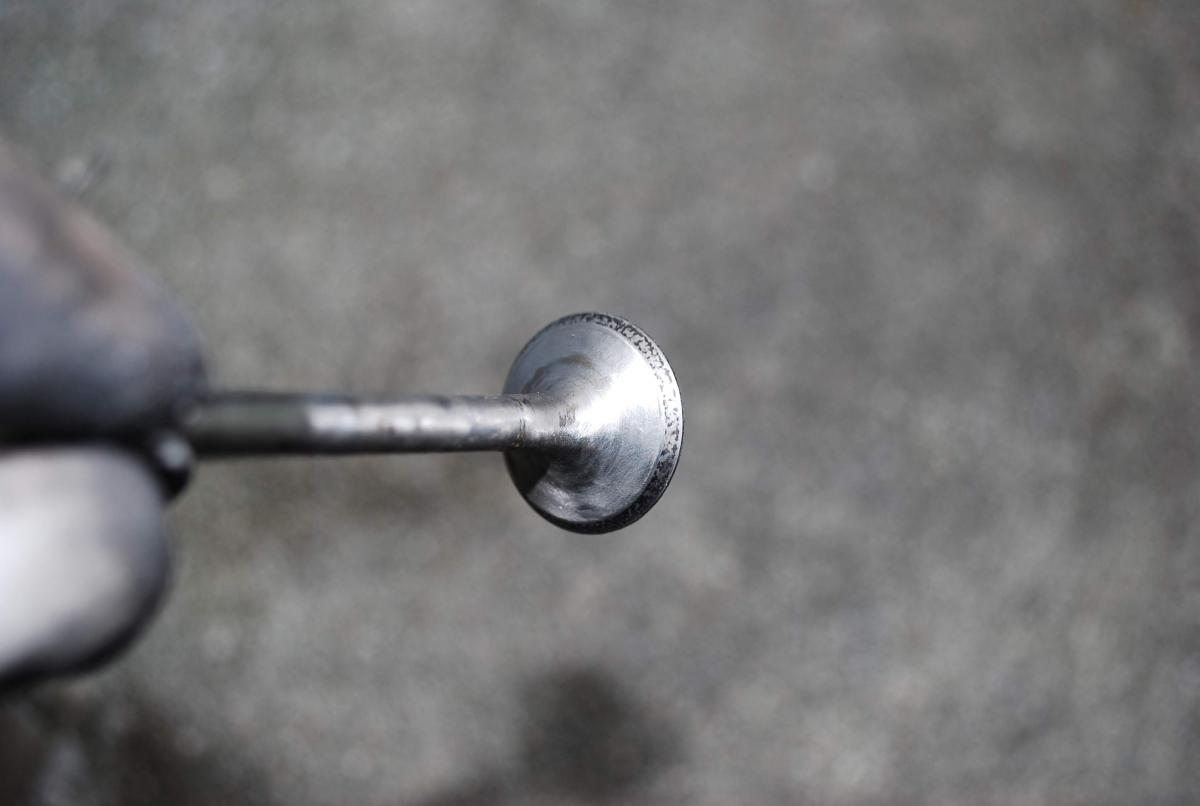

Salut, foarte incarcate cu calamina supapele, la a  3 poza mai trebuie curata zona care etanseaza pe scaun si de asemena trebuie curatat si scaunul supapei.Dupa ce termini de curatat supapele si le montezi la loc, pui chiulasa cu fata in sus si pui benzina ca sa vezi daca tin bine supapele (asa faceam la dacie).
...calamina de pe talerul supapei a ramas in urma slefuirii manuale...bineinteles ca voi face rectificarea supapelor pe scaunele lor si voi face si testul de etanseitate cu benzina ( desi cand am dat chiulasa jos am pus benzina in camera de ardere si nu curgea - am scris intr-un post anterior ) . Ma gandesc ca consumul de ulei este si din cauza acelui joc dintre supapa si ghidul supapei - cel mentionat mai sus. Nu stiu ce sansa sau metoda sa aplic pentru a micsora acel joc.

Dupa ce ieri m-am chinuit vreo 2-3 ore sa slefuiesc 2 supape cu flux de electrod pisat si amestecat cu vaselina, astazi am fost si am cautat pasta de slefuit supape si am gasit la pachet cu 2 granulatii...gros si fin, apoi treburile au mers ca unse...in 10 minute era gata o supapa. Am pus poze...cu Je in actiune si cu super-unealta de slefuit si cum au iesit supapele de evacuare. Daca am chef si timp poate le pasuiesc si pe cele de admisie, desi alea sunt foarte cuarte si arata bine....posibil le voi da doar cu pasta de granulatie fina si doar atat..
L.E: Nu am avut comparator sa masor, dar am masurat cu sublerul si diametrul in capul cilindrului este de 76,58 -76,6 mm. Pe piston este stantat 76,475, deci este pistonul standard, asa ca am pus noii segmenti, i-am uleiat si am bagat pistonul in cilindru...se misca foarte bine, apoi am pus in piston care era cu vechii segmenti si aproape ca aluneca singur sub prorpia greutate...deci segmentii luati sunt ok.
