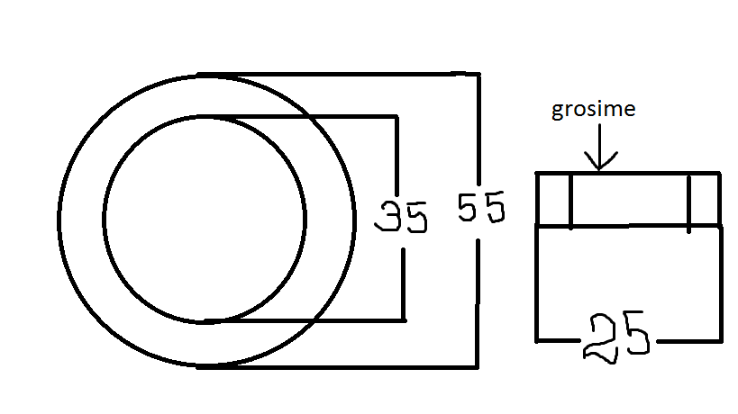

ma poate ajuta cineva cu dimensiunile rulmentului de la compresorul de aer conditionat?Trebuie sa il schimb si nu as mai pierde vremea plimbandu'ma cu el in buzunar cautand un rulment corespunzator dimensiunilor.Intreb deoarece pretul unui rulment la magazinul de piese auto m'a cam descurajat(in jur de 150ron) :tuktuk:
Iti spun eu diseara asta daca nu posteaza altcineva intre timp.
Oricum, de scump este scump deoarece are doua randuri de bile, insa poti f bine sa pui doi rulmenti cu un singur rand daca nu gasesti unul cu 2 randuri.
Eu asa am facut si m-au costat 90 lei bucata la un magazin de rulmenti acum 4 ani.
Ca firma am pus SKF.
salut cod rulment 250129 cargo este in jur de 30 lei
dimensiuni 55*35*20
Asa sunt dimensiunile? 55 diam exterior 35 diam interior si 25 grosime?
DA
