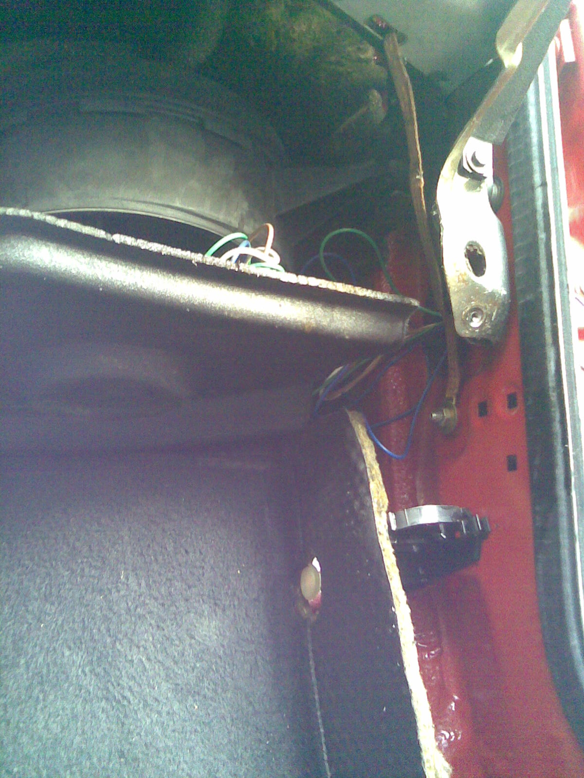

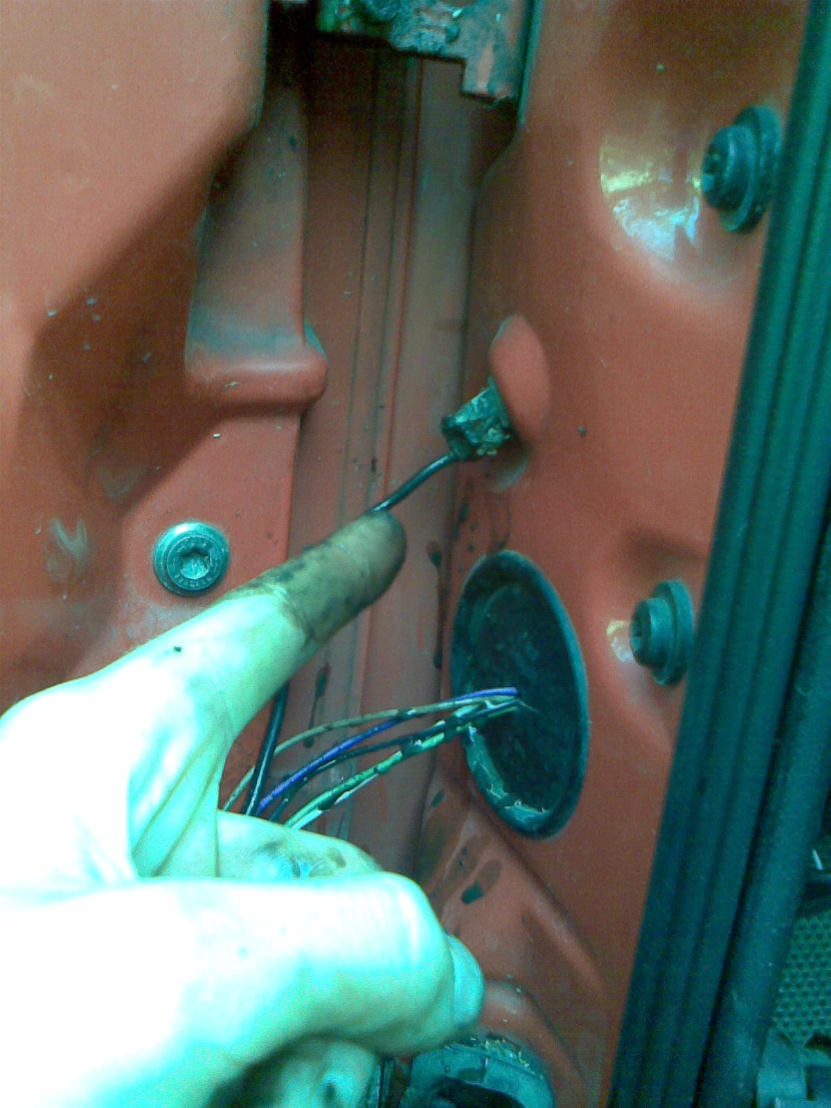

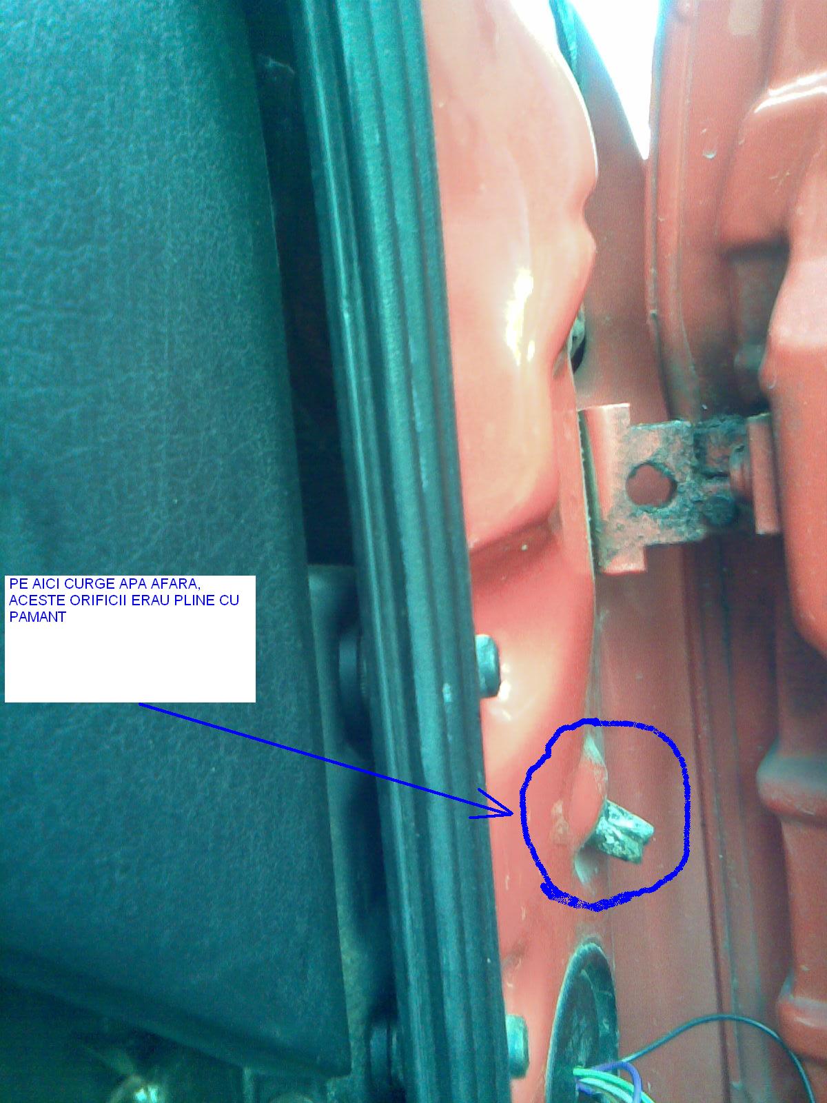

In acest weekend m-am ocupat si eu de trapa ca sa numai imi bage apa inauntru. Am inceput cu o sarma de balot mai lunga pe care am introdus-o de sus in jos, am observat ca nu da rezultate. Asa ca am luat o sarma mai moale si am desfundat de jos in sus, adica de la orificiul de scurgere. Cotul de cauciuc de pe dreapta era scos din furtunul care vine de la trapa si de aceea toata apa imi intra pe acolo si se facea fleasca acolo unde pui picioarele. Acum mai trebuie desfundat si pe spate ca am observat ca inca mai picura prin dreptul manerului de la plafon . Sa vad unde are scurgerea. Atasez si niste poze , poate va vor fi de ajutor.

Dar de ce nu ai scos " cotul de cauciuc" si il spalai la ghiuveta mult mai bine? Se scoate si se introduce foarte usor.De ce naiba va chinuiti cu sarme de baloturi,sarme otelite si sarme de acceleratie?
Pentru ca e mai simplu sa bag un cablu pe gaura,sa il plimb de 2 -3 ori pe canal si dupa sa-mi vad de treaba mea decat sa dau torpedou jos sau sa`mi bag mana printre cablaraie si relee...
Daca ai mana de tractorist cred ca nu merita sa le scoti.Daca insa iti pui sotia sau prietena sa le scoata cred ca ar fi mai avantajos. :icon_thumright:
Eu sunt de parere ca partea cu scosu stutului de scurgere si spalat se aplica doar in caz in care este foarte infundat de namol si furtunul de scurgere este iesit din el,atunci clar nu ai alta solutie.Dar cand vrei doar sa le cureti ca sa eviti o eventuala inundare a masini nu cred ca e necesar sa desfaci torpedoul si alte parti ale bordului ca in final sa ai acelasi rezultat.Acum depinde de fiecare daca are maini de domnisoara sau de tractorist...

Fi atent...pe faza cu desfundatul....e foarte usor: iei o sarma mai groasa si cat de cat lunga si incerci s-o treci dintr-un capat in altul al canalelor...daca nu merge usor repeta "operatiunea" pana merge si torni cate putina apa in timp ce bagi si scoti sarma aia. Ti-am zis...e foarte usor.

bine inteleg pe sus pe la trapa bag sarma dar jos ea unde ajunge trebuie sa scot si dopul ala din plastic negru cu forma de imbus de la portiera ca din ce am citit mai sus acolo la inchiderea portierei are un cot informa de x..nu se blocheaza sarma acolo sau cum exact se procedeaza..bag sarma doar asa de sus in jos frec de 2 ori si gatA?
Citeste topicul ca se explica foarte clar. :D
Al3csutzul: bagi sufa pe sus pe canal (de obicei scurgerile din fata se infunda) si vezi ca inainte sa iasa furtunul afara (bucata de cauciuc pe care o vezi inrtre balamale) exista un cot (asta e in interior) unde se imbina furtunul care vine de sus de la trapa si cel care iese afara (asta de afara are terminatia in forma de X). Pe la acel cot de obicei curge apa in interiorul masinii.
Deci ,problem la mine , toata partea de la sofer si spate sofer e plina cu apa , am inteles ca trebuie desfundate cea din fata garnitura aia , dar in spate pe unde imi intra apa?? , tin sa mentionez ca trapa nu se inchide etans pe partea stanga si pe acolo imi intra apa, .........
Apa din spate tot prin fata a ajuns.Daca ai avea probleme cu furtunele din spate ar trebuie sa fie umed plafonul langa manerele de la usi.Este normal ca trapa sa nu se inchida etans,asa e ea din fabrica.Desfunda garnitura din fata si pune furtunul inapoi in ea,mai mult ca sigur a iesit din aceasta si toata apa ti-o baga in masina.Aceasi problema am avut-o si eu anul trecut,dupa 2 zile de ploi torentiale mi-am gasit masina plina de apa.De atunci m-am invatat minte si desfund preventiv odata la 6 luni :icon_thumright:. Si acum mai am emotii de fiecare data cand ploua si ma urc in masina :P
