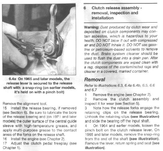

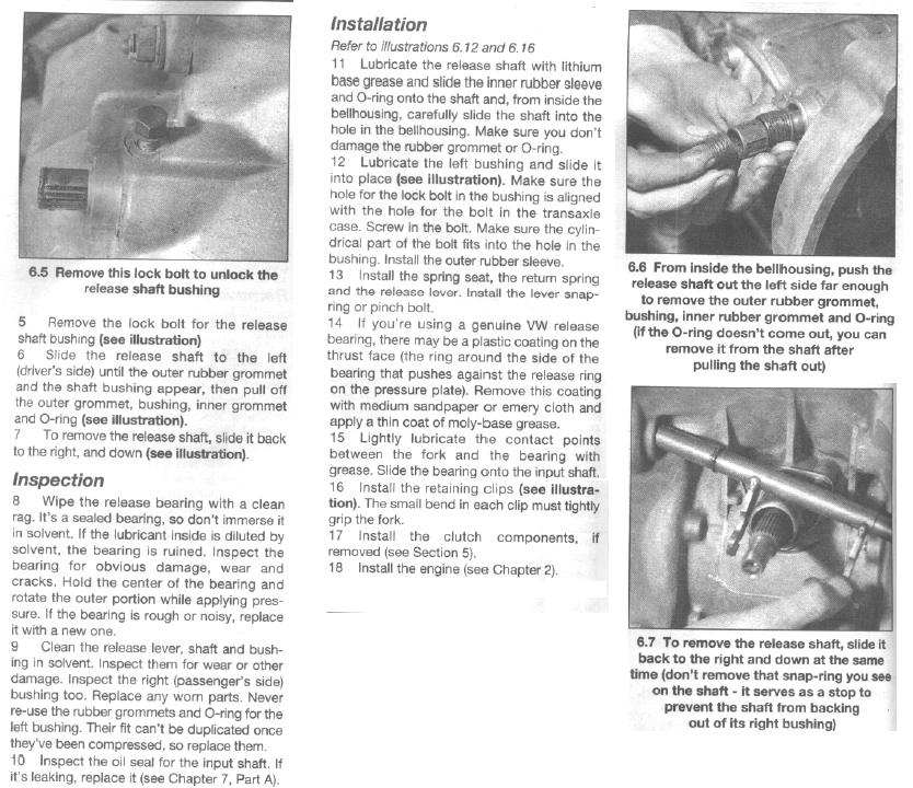

in alta ordine de idei am si eu o intrebare legata de ambreiaj, poate sergiu este cel mai in masura sa raspunda ca stiu ca el a avut de aface cu asta..... voi face rost de un kit de reparare al sistemului furca de ambreiaj, adica probabil contine bucse, si arculet sau arcul;ete nu stiu exact,. este greu de scos furca aia de acolo si inlocuit bucsa sau bucsele...nu stiu cate sunt dar teoretic ar fi 2./??????
Teoretic ci putina atentie in 30-40 de minute schimbi furca cu tot cu bucse.
Sa fii foarte atent cand incepi pe unde bagi bucsele.
In kit trebuie sa ai :
Una bucata tija
una bucata bucsa de teflon/ plastic
doua garnituri in forma de acoredeon
si un capac exterior intre cutie si bratul cu ureche.
una bucata siguranta.
Preferabil ar fi sa verifici inainte de demontare, ca crestatura in care se va pune siguranta este in acelasi loc pe ambele tije. In functie de modele exista diferente de amplasare. Verifica si grosimea.
Sa nu incerci sa tragi de furca sa o scoti afara inainte de a scoate bucsa de teflon afara de pe tija metalica, altfel poti sa deformezi bucsa metalica incastrata in cutie.
Ca si mod de inserare a pieselor, ele normal se fac pe exterior stanga, mai putin tija si garnitura acordeon din partea furcii, care va fi pusa pe tija inainte sa bagi tija prin bucsa de metal din cutie.
Probabil va fi greu sa scoti bucsa de teflon, incastrata de cele 2 garnituri acordeon care se gaseste pe tija in interiorul bucsei de metal.
Din pacate eu am folosit forta bruta pentru extragerea acestora. Cica ar fi si o metoda mai finuta. Eu sunt masochist de felul meu asa ca nu imi bat capul :banghead:.
Spor.
Cand ajung acasa ma uit sa vad ce am in haynes si postez.
la ce sa fiu atent, ca nu prea am inteles.
poate daca postezi ceva poze explodate o sa inteleg

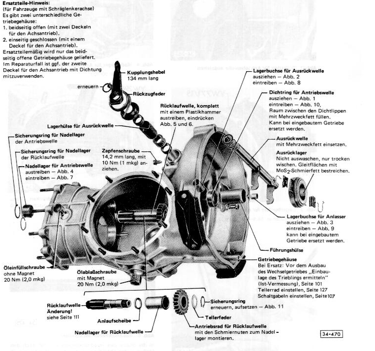

Uite aici o poza explodata:

merci bobo pt poza. este pt anii 63? sau mai tarziu? nu am stiut de linkurile alea? chestia este ca atunci cand te arde o problema tehnica este mult mai simplu sa scrii aici si cei care s-au lovit de curand si au la indemana documen tatia sa iti zica, decat sa pierzi tu cel putin 24-48 ore de cautari pe net google sau mai stiu eu ce......de obicei timpul este factorul care te limiteaza...din pacate.
Sorry de intarziere da am postat in "pauza " de la lucru si acolo nu imi tin documentatia.
P.S. Fain linku bobo! :D

Poza e de la modelul mai nou, dar principiul este acelasi.
