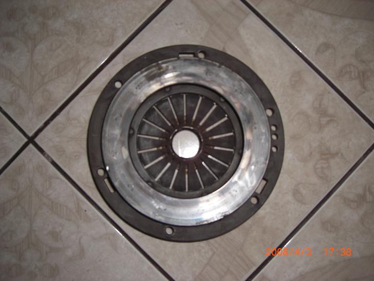

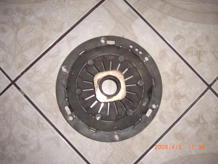

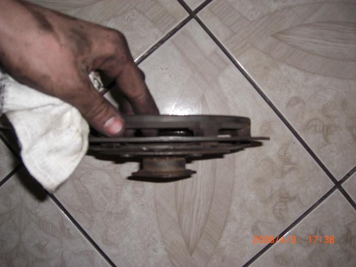

cand am incercat prima data si am pus placa de presiune tip soare cu ghidaj, nici nu puteam sa invart motoru din caza la cat de tensionat statea.., dupaia miam dat seama ca el trebuia sa fie fara guler daca avea ghidaj ptr rulment.
o poza cu o placa de presiune cu guler am facut.
si da.. daca treci de la placa cu catei la placa de presiune tip soare... se simte diferenta, sls potrivindu-se fara nici o modificare( aici mai trebuie sa vezi si discu daca il schimbi si pe ala)

Daca ai pus placa de presiune ce o are sebi in poza, aia cu clopotzel in varf, cu volant de 180, rulment de presiune fara ghidaj si cu ORICE disc de ambreiaj broasca sau wartburg ar trebui sa fie beton, sa nu ai probleme.
Eu am aceasta configuratie cu placa de presiune de wartburg cu clopotzel si rulment de presiune de VW original si nu comenteaza.
Sa ai grija sa nu pui pe rulment neghidat placa soare de wartburg fara clopotzel in capat ca iti gripezi rulmentul sau rupi furca.
