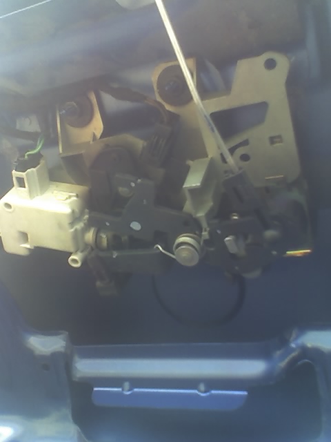

Buna ziua. Am si eu o problema cu portbagajul - nu se deschide. Ieri am umblat la motoras si la tot sistemul pe acolo, intr-un final am reusit sa se deschida/inchida si sa se incuie/descuie, pana azi dimineata cand am vrut sa deschid portbagajul sa pun ceva in el. Stiti cumva ce ar putea avea ? Am pus o poza cu tot sistemul... nu prea se intelege ca poza e facuta cu o camera VGA, n-am avut altceva la indemana.
In pozitia in care e acum actuatorul, normal ca nu ti se deschide. In imagine se vede parghia care culiseaza dreapta-stanga. Cand sta in stanga, clapeta de care deschizi trage in gol. Cand e in dreapta, "agata" si mecanismul broastei, ca sa poata deschide.
Probabil actuatorul (motorasul) ramane tras. Ceea ce inseamna ca degeaba actionezi clapeta.
Modificat de C o s m i n
Asta insemnand ca trebuie sa-mi iau un motoras nou ? De unde pot lua unul nou si cam cat costa ? Multumesc pentru sfat.
