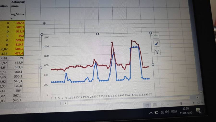

Buna seara, am un audi A4 B8 motor CAGA, am cumparat masina de 2 ani de zile la prima impresie mi s-a parut ca motorul trage mai slab ca si Passatul ce l-am avut AWX 131CP dar am zis poate asa sunt astea. Zilele acestea am mers cu A4 unui prieten si acesta e mult mai sprinten ca si al meu cu toate ca motorizarea e aceeasi CAGA. Asa ca am decis sa fac un log in mers la ambele sa vad diferenta. Ce am putut observa e ca debitmetrul meu vede valori mai mari am 260 prescris si ce citeste debitmetru e 500, plus ca prietenul cred ca are ceva soft ca turbina cere mai mult ca si la mine.
Am atasat un grafic cu inregistrarea de la debitmetru si logul cu ambele masini, prima inregistrare este a mea.
Daca puteti sa imi oferiti un sfat ce as putea sa verific. Am pus debitmetrul de pe celalalt Audi care este bun si tot la fel. Deci debitmetrul l-am inlocuit cu altul sa vad si e tot la fel. Precizez ca nu i-au limp mode, merg cu ea cu --------------------------------- dar nu mi se pare asa puternica la plecarea de pe loc.

un debitmetru nu se testeaza asa....refa un log pe 03 10 si 11 tr 3 si tr 4
daca ai un osciloscop poti testa si debitmetrul....

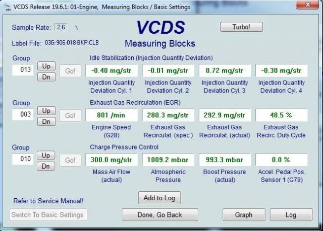

Ai 0 duty cycle la EGR, adica e inchis in relanti.

Salut!
Am facut o noua scanare si mi-am dat seama ca primul log a fost facut in momentul unei intreruperi a fluxului de date dintre ECU si laptop.
Revin cu noile valori EGR. Credeti ca vreuna dintre valori ar putea sa influenteze MAF-ul incat sa dea eroarea din post-ul anterior?
vlahdacoroman
valorile sunt ok....eroarea poate fi cauzata de egr,injectoare si turbina,am intalnit astfel de cazuri...eu as verifica si cablajul de la ecu la maf
