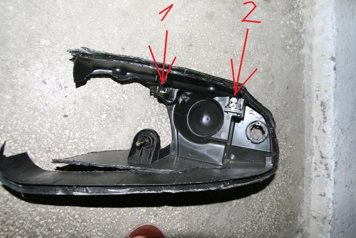

am si eu acelasi tip de faruri ca ale lui @il-o2-svh@ dar mie insa un "meserias" a reusit sa-mi rupa acel "fluturas" cu bila in capat care imi face levelingul, ... reglajul farului, iar acum farul (din dreapta) imi bate la 2 metri in fata. Ce sugestii imi puteti oferi ?
Pana la urma am uitat sa va zic cum am rezolvat. Am primit de la un coleg forumist 2 faruri matuite de passat care erau desfacute de el ca voia lupele. Aveau partea neagra(oala) in perfecta stare cu toate urechile intregi pentru ca fusesera demontate pentru a fi schimbate. 70 roni am dat pe ele. Le-am desfacut si pe ale mele cu urechile rupte, apoi am facut transplantul de sticle, oglinzi, lupe , becuri motorase in oalele alea cu urechile bune. Era o mica diferenta la o piesa pe care am demontat-o tot din farurile mele si am pus-o in oalele celellalte. Lipit cu silicon de jur imprejur. A iesit perfect. nu se aburesc, motorasele merg pe verticala ;)
Galeshule ai PM si ti-am scris si pe mess. De care vrei din poza ? Cele dinspre centrul masinii le-am folosit la farurile mele ca alea primite erau model 2001 prima generatie si erau un pic diferite.
Modificat de vicius_the_one
Galeshule asta e piesa de care ai nevoie ?
