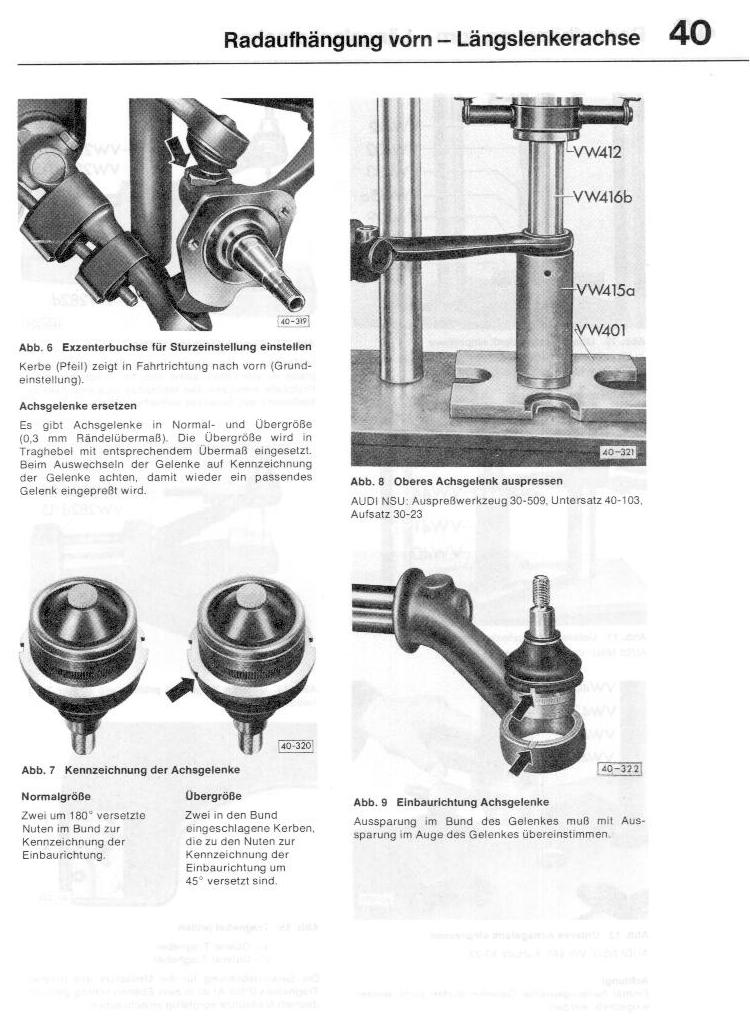

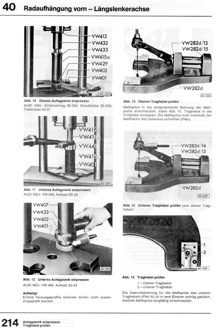

am bratele demontate si am ajuns la faza cu schimbarea pivotilor dar bag seama ca trebuie confectionata o presa ceva pt scos pivotii si introdusi aia noi ma gindeam ca as putea face chestia asta prin stringere in menghina... voi cum ati procedat, ceva idei?( sa nu imi ziceti de presa industriala ca nu este :blah: )
Mai bine mers la un atelier auto si pusi cu presa ca la carte, trebuie presati uniform, la o presa improvizata exista riscul sa ciupesti burduful de cauciuc, nu merita chinu pentru o atentie la un service. Aici e de la documentatie cum se monteaza corect.
Modificat de Bobo1300
