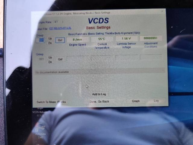

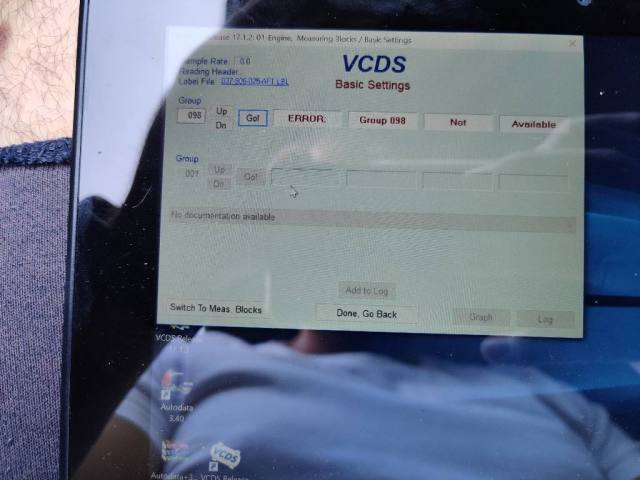

Am incercat sa adaptez clapeta de acceleratie cu vcds meu ( o facusem manual cu bornele scoase dar am zis sa incerc si cu vcds ), dar pe canalul 98 nu imi afiseaza nimic. Eroarea de lambda nu o mai am ( cred ca era din cauza ca era fisurat furtunul ), insa masina merge la fel ; astazi cand am iesit cu ea, pe la 13/14 cand era caldura mai mare, daca sunt cu AC pornit si in acelasi timp iau o curba, o scot din a2a si sunt si cu rotile usor virate, cand calc ambreiajul moare direct..indiferent ca este pe gpl sau pe benzina ; aseara, pe la 21/22, nu facea asa rau ca si astazi pe caldura mare.

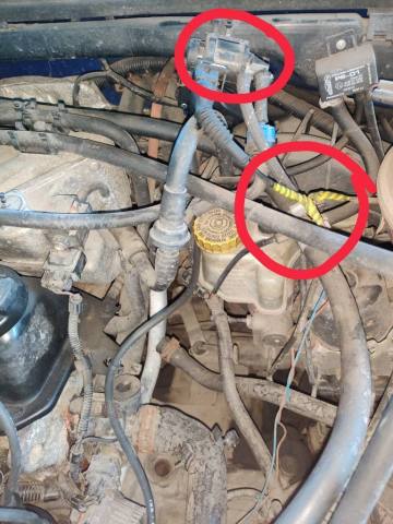

Am rezolvat problema ieri cu ajutorul unui coleg de pe grupul mk3 de facebook ; niste fire erau legate prost ( doua minusuri in loc de + si - ) la acea supapa.
