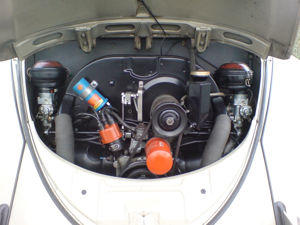

cam asta vreau sa fac, numai ca suportul filtrului este un pic diferit.

ma gindeam ca este mai sigur cu teava, as vrea sa pun filtru pe motor nu pe contraaripa ca sa reduc volumul de ulei din furtunuri. am vazut un sistem care pozitioneaza filtrul de suportul alternatorului intre cele doua fulii cu axa filtrului paralela cu axele.
asta e descrierea sistemului: I had one of these in the 1970's. Fram made it. I think to sell more oil filters. A small line came off the oil pressure switch and dumped the oil back into the case through a hollow stud in the generator stand.

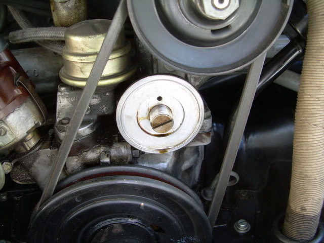

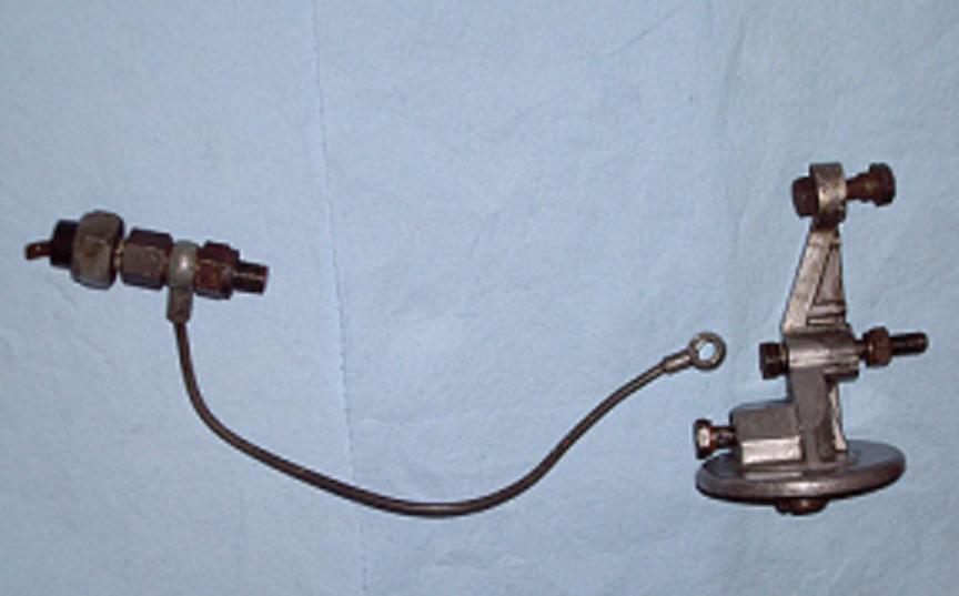

- pompa MELLING (made in USA) din otel cu debit marit ( pinioane de 30mm fata de stock 21mm) pentru prezoane de prindere de 6mm, pompa este modificata in sensul obturarii traseului de iesire (vezi schita)
- capac pompa cu iesire pt traseu full flow
- suport filtru pt montarea pe contraaripa cu nipluri de 3/8, suportul are un locas unde se poate da gaura si fileta senzorul de temperatura...
ce operatii sunt necesare:
- scoaterea dopului canalului de ulei si filetarea (14x1,25 sau 3/8) in scopul montarii unui fiting, vezi poza. aperatia se poate face doar la demontarea motorului rezultind span...
alte piese necesare:
- inca un niplu de 3/8 ca cele existente
-un niplu la 90 grd de montat pe bloc
- furtune pt ulei( la brico rezista la max 60 bari) si coliere
avantaj : nu necesita toba model nou spre deosebire de pompele cu fil;tru incorporat...
pret 200lei
