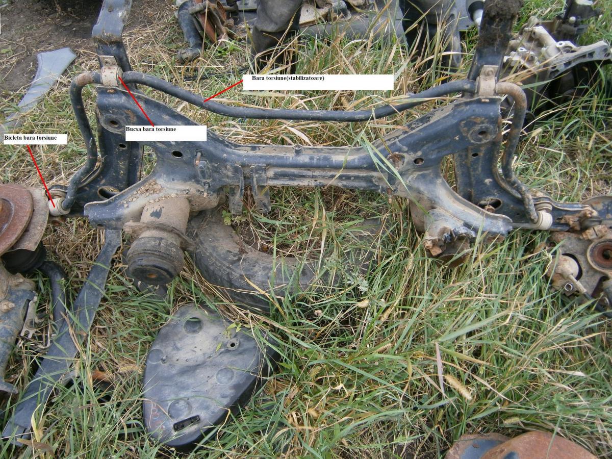

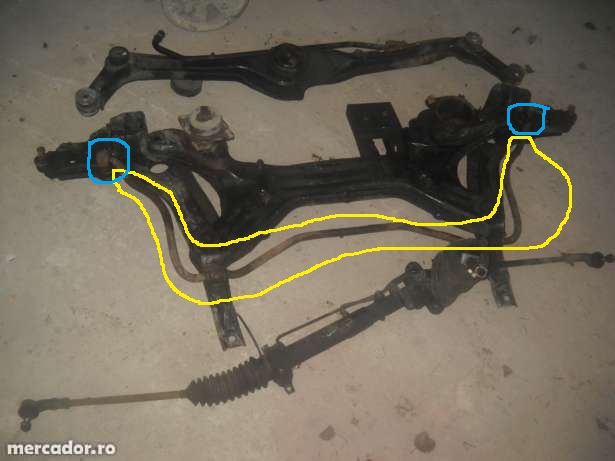

Nu toate golfurile 3 au dar ma gandesc ca la 75cp au pus.Am gasit o poza pe net cu o calitate satisfacatoare, insa te ajuta sa intelegi daca ai sau nu.Bara este incercuita cu galben si bileletele cu albastru.Ele sunt montate, asta ca sa iti dai seama cum se aseaza pe masina.Verifica daca ai asa ceva pe masina.

Am avut mai avut un golf 3 1.6 abu 75 cai si nici acela nu a avut,cred ca s-au pus doar pe gt si gti.
Modificat de mihai_mihai

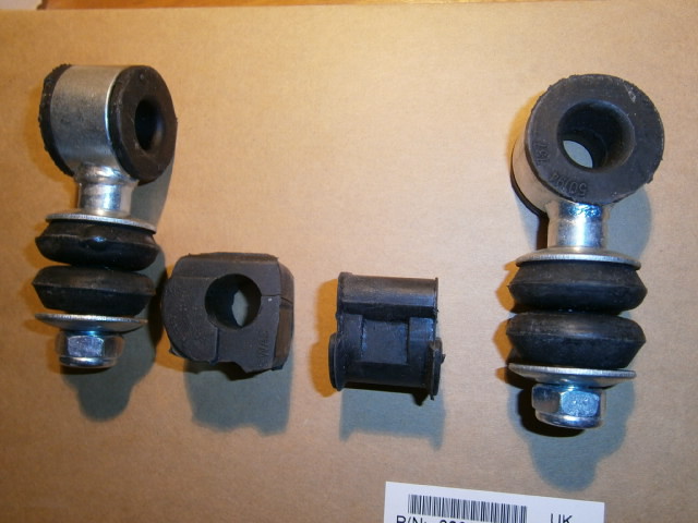

La motorizarea 1.4/1,6 bara stabilizatoare uneori lipseste la unele modele,dar se poate monta si ulterior(1bara stabilizatoare+2 bielete+2 bucse+2 clame metalice).....iar dupa aceasta  se simte diferenta !.....In manualul de reparatie se gaseste un tabel cu mai multe detalii ....
