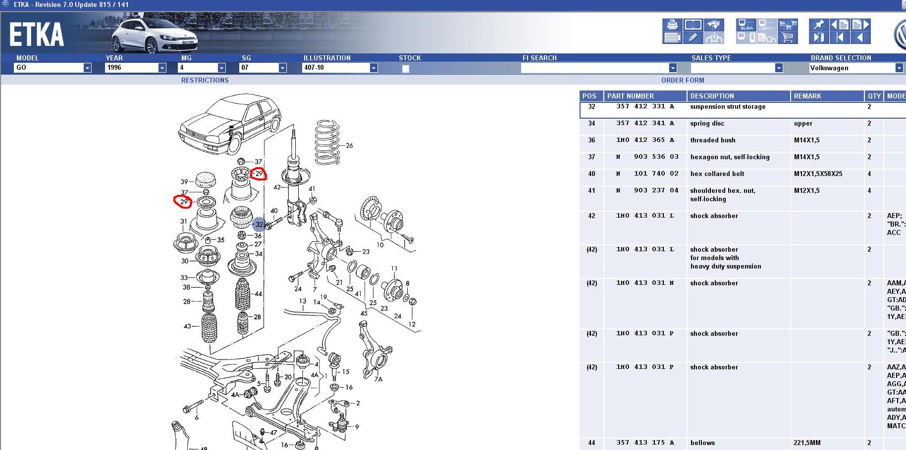

Atunci ar trebui sa te uiri la pivotul inverior si la bieleta de directie , ar putea fi si bieleta antiruliu. Roaga un prieten sa tina mana pe fiecare in parte in timp ce virezi ,elementul cu problema ar trebui sa vibreze in timp ce virezi
Si daca zgomotul apare numai cand virezi stanga ar trebui sa ridici capota si sa te uiti daca flansa sa asezat unde trebuie (orizontala cu clopotul ) si dac nu freaca capacul de tabla care vine montat tija amortizorului
Mersi de sfaturi dany. deci de la suspensie nu e sigur pentru ca am verificat si se aude jos cred ca pe unde ai zis tu. Raman dator pentru sfaturi

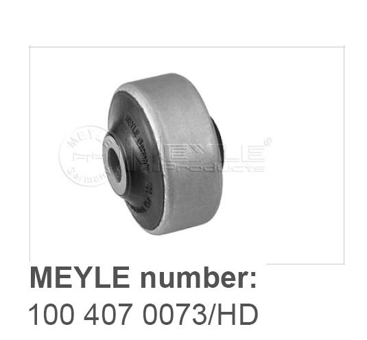

Dupa cum va spuneam mai sus am schimbat bucsele de pe brat ( care le torsionam cu 2 degete desi erau bune erau prea moi ) cu cele de Audi TT 3.2 V6 Meyle ( pline ) si directia si-a revenit miraculos, a disparut jocul din volan , trepidatiie la 100 Km/h 110 Km/h si zmuncitul volanului pe drum denivelat
Eu mi-am facut directia cand am schimbat capetele de bara si pivoti iar cand accelerez mai puternic ma trage un pic spre dreapta, am fost inapoi am pus masina inapoi sa faca directia si nimik, toate sunt bune si frumoase.presupun ca faza cu bucsele ar putea fi si la mine rezolvarea, bucsele nu au fost schimbate niciodata de 3 ani de cand am masina.
Danny78 cam la ce pret le-ai achizitionat daca nu sunt prea indiscret?Codul de sus de la bucse sunt valabile daca le dau pt comanda la un magazin de piese auto?

Cat despre bucse costa 54 ron , in poza e codul original eu le-am luat de pe www.unixauto.ro Cod unix 888385
