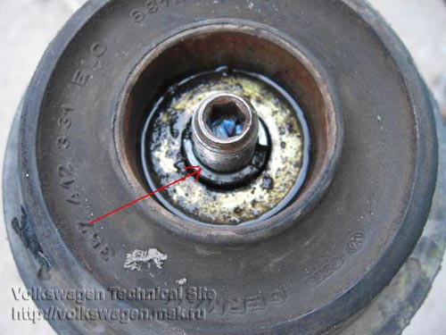

ai verificat bucsele si rulmentii flanselor de la amortizoare? influenteaza directia.
mihai_urotiorc
ai putea sa-mi 'traduci' unde sunt rulmentii aia de la flansele de amortizare..am schimbat si bieletele de directie aveau ceva batai.
Rulmentul este in interiorul flansei. Se vede partea superioara daca demontezi piulita cu caneluri.Se gaseste de cumparat flansa cu tot cu rulment pe la 50 lei.

Nu trebuie sa demontezi amortizorul pentru a scoate flansa , eu le-am schimbat de mai multe ori compresand arcul cu o presa de arcuri . Ridici masina pe cric , scoti roata , compresezi arcul cu presa , demontezi talerul superior ( sub capota ) si apesi cu piciorul pe discul de frana pana coboara din clopot si ai sa ai destul loc sa scoti flansa .
