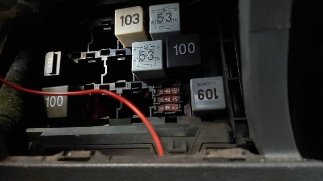

Se poate ajunge la releu pe deasupra? Nu-mi prea vine sa dau jos carenajul de plastic al rotii, are niste surube in stea.
Aveti si o poza cu el?
DA, se ajunge pe sus, este sub lonjeronul stang, e prins cu 2 suruburi pe sus.
kinderheim511
L-a gasit mecanicul si l-a schimbat, acum merg ventilatoarele, multumesc :)

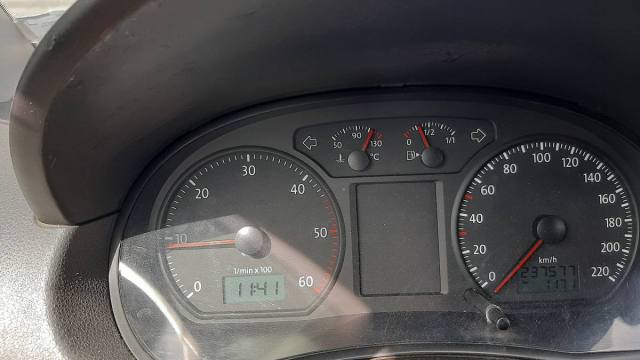

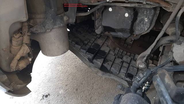

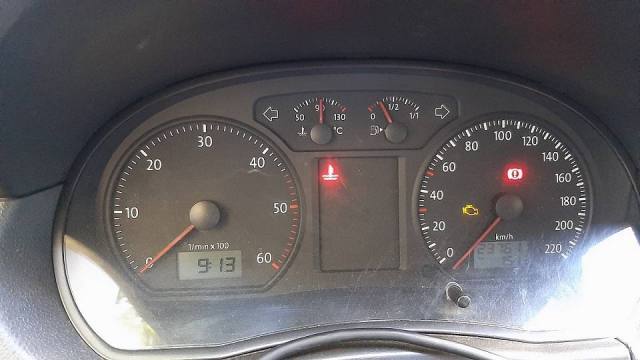

Salut,o problema delicata la polo 9n an 2007 1,4 tdi cod BNM parcare resedinta       Militari sector 6.
La Itp s-au cerut a se schimba mai multe ,,,zis si facut insa a aparut o problema delicata.
La prima pornire cand pun contact apa are 90 grade indiferent de ora si cplipeste indicatorul de temperatura mare.
Pornesc motor merg o perioada,apa se ridica la maxim pe rosu,acul fluctueaza intre minim rosu si maxim rosu,se accelereaza greu intra in safe mode ceva,cand ajunge rareori pa 90 grade merge foarte bine,apoi iar intra in safe mode cand se aprnde lapa de temeratura mare.
Am pornit AC,nu porneste electroventilatorul radiatoare sub nici o forma.
L-am  probat pe baterie functioneaza.
Verificat sigurante compartiment motor   (toate )
                                habitaclu
                                relee habitaclu
                                Scos mufe ecu verificat nu sunt oxidate.
                                Verificat instrumente bord ceasuri ---test ok
                            ***  Nu am verificat releu de sub lonjeroul stang****
Schimbat-senzor temperatura
                -senzor comanda ventilator
                -termostat
Problema persista,,,,,ca si coduri avem
17664 - Senzor temperatura lichid rãcire -G62- întrerupt/scurt la plus
            P1256 - 35-00 -
17571 - Senzor temperatura combustibil -G81- întrerupt/scurt la plus
            P1163 - 35-00 -
S a mai confruntat cineva cu asemenea problema?
Daca ma poate ajuta cineva pot ajunge cu masin in cauza la el in Bucuresti
in primul rand trebuie văzut daca este o problema/avertizare reala sau falsa.
Daca este falsa, verificat cablaj, ceasuri, etc.
Rezolvat ,asa cum a fost explicit subiectul ,verifcat cam tot si degeaba,a fost inlocuit senzorul nou aftermarket cu unul original,totul pare sa fie in regula acum.

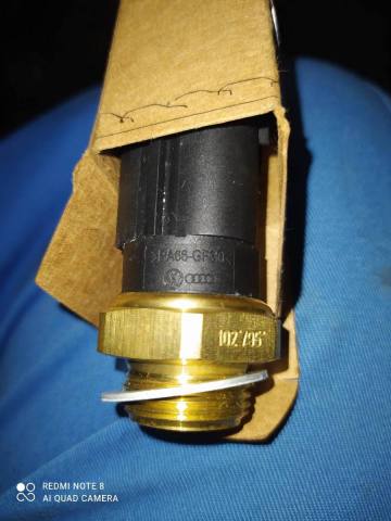

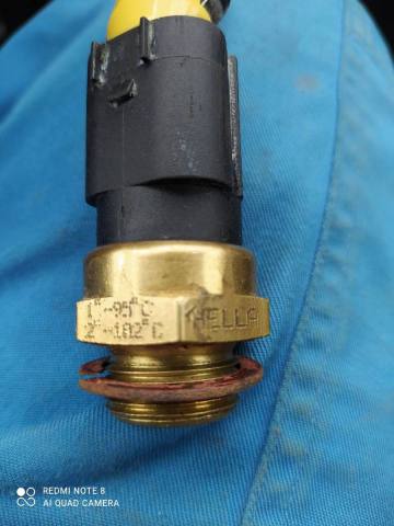

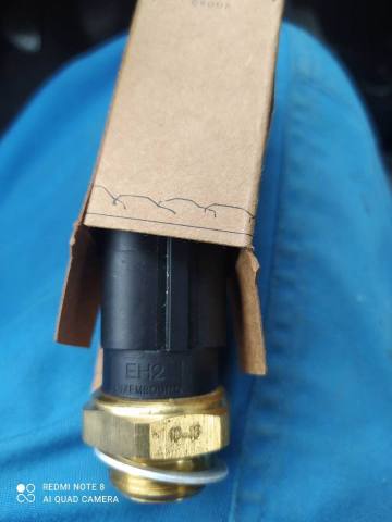

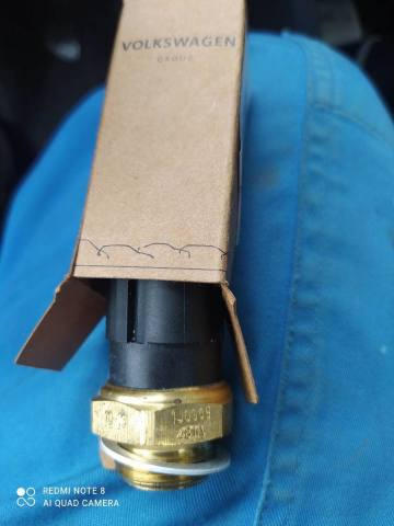

In urma cu 2 luni am schimbat preventiv termocupla cu una marca Hella.In ultima perioada am observat ca nu mai porneste ventilatotul pe viteza 1,sare direct la a 2-a.Cu aerul conditionat porneste si a 1-a.Astazi am cumparat o alta termocupla de data asta pe original dar pe cutie scrie ceva de Conex Distribution SA.Imi poate spune cineva daca am cumparat originalul sau o copie.
Senzorul este cel cu 3 contacte masina este un Polo 6r 1.2-60 cp.
Dupa ambalaj, pare originala, cod oem stantat pe ea...in teorie, posibil si siglele sa fie stantate, pe undeva pe ea.
Sint si siglele,a fost luata de la Targul de piese cu 120 lei.La reprezentanta era 200.Mi s-a parut dubios ca este distribuita de Conex.Poate reusesc sa o montez saptamina asta,sper sa tina mai mult decit Hella.
Am schimbat senzorul.Ventilatorul merge normal acum,treapta mica cupleaza la 94 grade,decupleaza la 87.
In poza este senzorul cu probleme.
