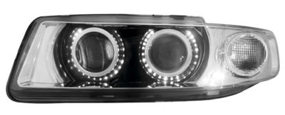

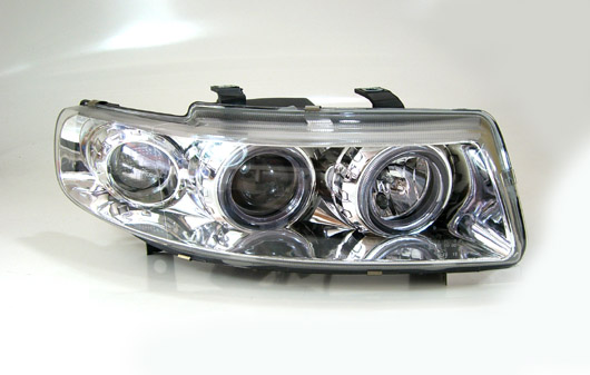

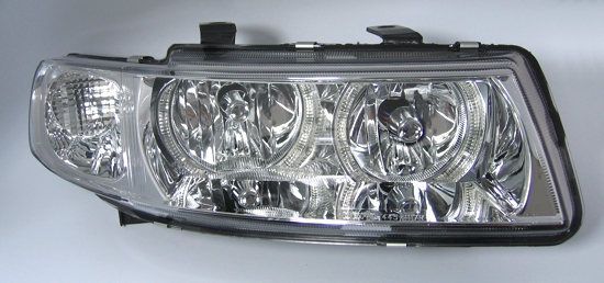

Ce nu imi este mie clar - la ce model de faruri aftermarket (FK, Dectane, Jom) angel eyes-urile au cercul complet?
Modelul care imi placea estetic cel mai mult - JOM (poza 4 randul 1); le are intrerupte si iese din discutie. (sau cel putin asa am dedus eu dintr-o poza in care erau aprinse)

Imi place modelul ales de tine. (cercul luminos e complet). Faza scurta este pe exterior? (acolo unde ai lupa?)
1. Poti sa setezi sa lumineze doar cerculetele? :blink:
2. Acum arata f. bine lumina galbuie. Dupa ce o sa montezi xenon o sa fie un contrast urat intre lumina galbuie de la inele si lumina xenonului (ca la BMW).
Ideal (nu stiu daca se poate in practica) as vrea sa mearga asa:
1. Pe pozitie doar inelele (fara becul de pozitie)
2. Lumina inelelor sa fie cu o tenta albastruie (apropiata de xenon)
3. xenon pe faza scurta
4. bec normal pe faza lunga - o sa faca nota discordanta (lumina galbuie) dar asta e.

1. Da, faza scurta este la exterior
2. Nu mai stiu exact daca sunt dectane sau jom, dar au fost in jur de 250E (~850ron parca)
3. Din pacate nu se aprind doar cercurile, fara becul de pozitie, dar am vazut pe cineva aici pe forum care vinde si o sa le pun pe xenon si pe alea
