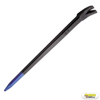

Primul pas se incalzeste cam totata marginea farului cam 5-10 min de la o distanda de cel putin 15-20 de cm pentru a inmuia masticul , apoi pe la unul din colturi introduceti usor surubelnita pentu a departa geamul de baza totul se face cu miscari usoare si repetate nu brutal pentru ca riscati sa rupeti geamul care este din plastic .
dupa ce ati separat geamul de baza incercati sa trageti cu o mana de geam si cu cealata de baza incalzind in prealabil zonele de langa apoi in despartiturile noi formate faceti loc cu surubelnita incalziti mereu zonele din apropierea crapaturilor dupa care tragenti din nou si repetati aceeasi pasi pana veti separa de tot sticla de baza nu e greu dar necesita rabdare, la mine a durat cam 1 ora pe far. am desfacut si faruri after market si in 10 min era gata unul masticul mai slab
Pasul 2 curatati masticul de pe geam si baza nu prea mai este refolosibil. eu pentru resigilare am folosit un masitc de lipit parbrize aici nu stiu ce sa recomand altceva,
Pasul 3 dupa ce ati lipit farur il lipiti si cu un scotch eu am folisit unul de hartie pentru a se fixa adezivul.
nu stiu acum cat s-a inteles nu am un talent de narator asa ca astept intrebari.
