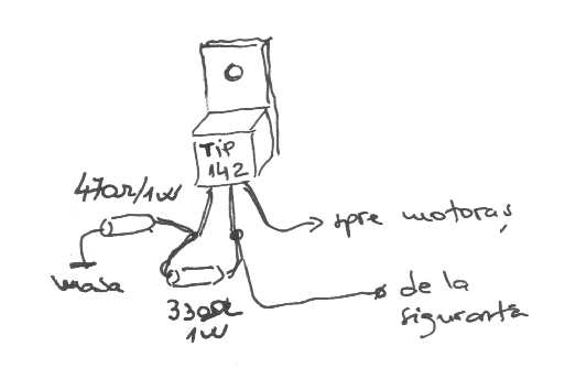

pai mai intai de toate: instalatia veche a masinii este pe 12volti sau pe 6volti? In cazul in care e pe 6v cred ca e mai complicat.
nu este complicat sa schimbi de pe 6 pe 12, ci doar trebuie sa schimbi becurile, releul si motoru de stergator..
nu este complicat.....
pentru dinam de 12v schema de regulator si pentru a nu schimba motorasul de la stergator o schema de coborit tensiunea de la 12v la 6v (copyright niq)..eu am folosit montajelul asta si merge perfect, chiar am un buton cu doua 3pozitii si asa ca am facut stergatorul cu doua viteze ..avind la dispozitie 6v si 12v
