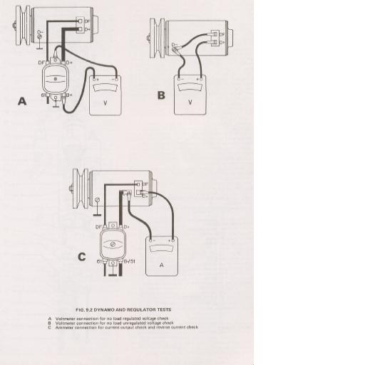

pune o poza sa ne dumirim.....poti invirti pina iti vine acru ca tot nu face curent fara sa fie alimentat de la baterie statorul pentru a produce excitatia...doar daca statorul era cu magneti permanenti, atunci la invirtire producea curent..
schema de mai jos este despre cum se leaga un dinam la releu si mai departe ... curentul se regleaza modificind campul excitator si la dinam si la alternator
MULTUMESC MULT
AI DREPTATE
TRAIM CU IMPRESIA CA ARE MAGNET PERMANENT
PUN SI POZE
ITRE TIMP O SA MA CHINUI SA TRADUC CHESTIUNILE IN GERMANA DIN SCHEMA
