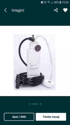

Salut, a inlocuit cineva lichidul de frâna folosind compresorul din dotarea mașinii? Se poate stabiliza presiunea cu ajutorul acestuia ? Am confecționat sistemul singur si arată aproximativ ca cel din poza atașată numai că nu vreau să folosesc presiunea de aer de la roata de rezerva . Multumesc. Oare furtunul transparent rezistă la 2 bar?
Modificat de florynbadescu
Rezista linistit pana peste 5 ...
