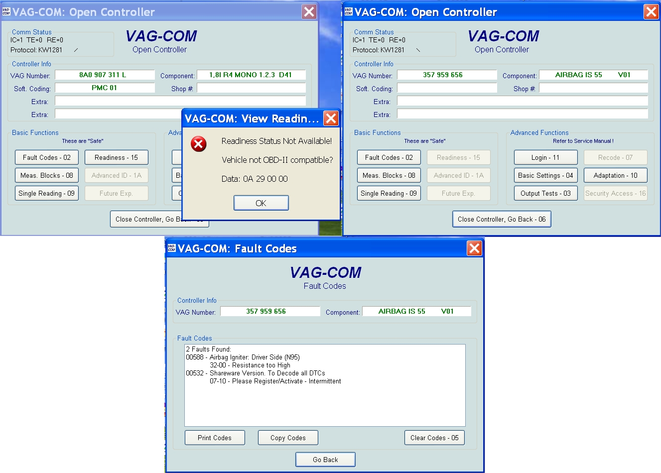

Am si eu aceeasi problema cu martorul de la airbag(Passat CL 1.8 1994).Totul a inceput in Spania la un atelier unde am dus masina sa imi repare stergatoarele de parbriz care functionau haotic.Dupa ce a schimbat maneta de la stergatoare a inceput sa se aprinda pt prima data martorul de la airbag.I-a resetat airbagul iar dupa o saptamina in drum spre casa mi s-a aprins din nou martorul de airbag.Am facut eu o scanare cu VAG dar cu versiune neinregistrata si am obtinut eroarea din imagine .Poate cineva sa ma ajute sa ma indrume ce sa fac?Multumesc mult.
Modificat de gino...
