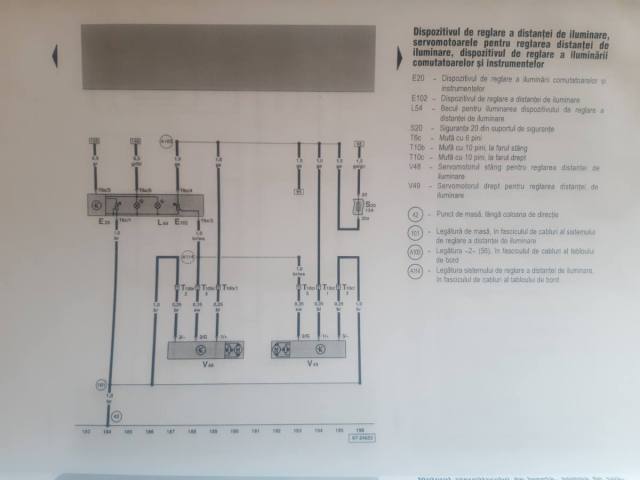

Am un golf 4, motor alh si de 1 săptămână nu mai functionează reglajul farurilor. Am verificat motorasele din faruri si butonul de reglaj si sunt funcționale. Oare are ceva releu sau siguranță sub bord sau trece printr-un modul?
Mulțumesc pentru răspunsuri.
Mulțumesc frumos pentru răspuns.
Am rezolvat problema, cauza a fost la farul dreapta înăuntru , firele erau topite între ele. Am înlocuit firele topite si acum funcționează.
